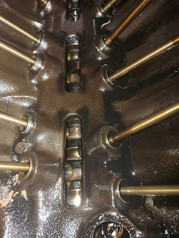

Vandaag blok wat verder kaal gemaakt, pullies, startmotor, dynamo en uitlaat spruitstukken er af.
Het valt me echt op dat de bouten allemaal vrij losjes zitten.
Klepdeksel boutjes zaten net handvest.
Oliefilter kan ik er zo met de hand uitdraaien.
Ik denk dat dit allemaal samen de olielekkage verklaard.

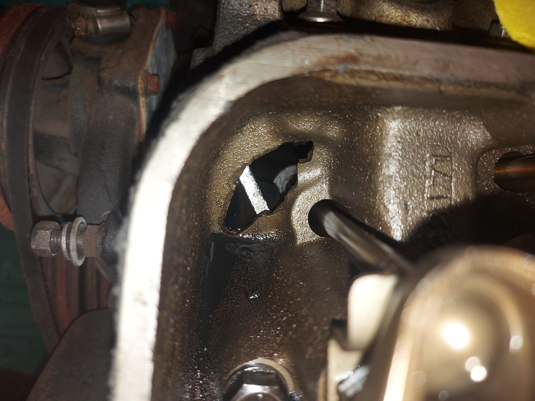

Kreeg vandaag wel de schrik .... ik zag diverse ruwe gaten in de bodem van de cilinderkoppen...
Volgens een revisie bedrijf typisch Amerikaans ( letterlijk: te lui om een vijl in de handen te nemen). Terugstroom gaten olie.

Jup.
Je kunt ervoor kiezen om alles netjes te vijlen. Lager bij de nokkenas zie je dit ook wel.

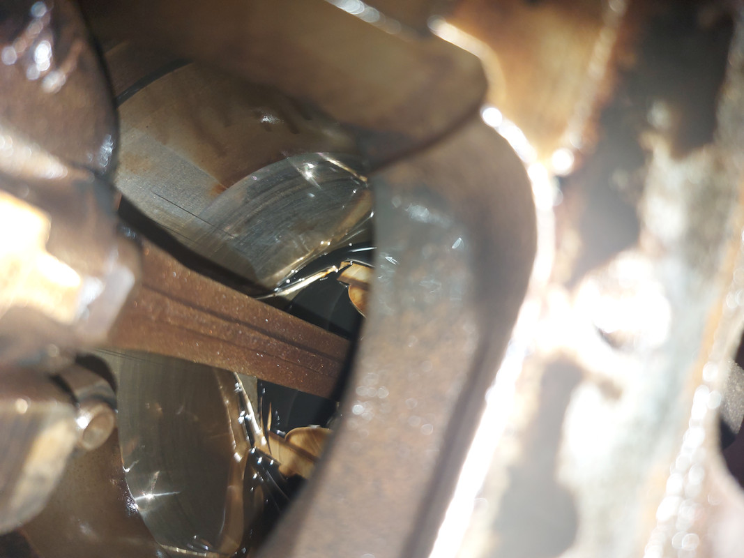

Wat is wijsheid?
Ik heb in mijn enthousiasme van te voren niet gecontroleerd waar het blok lekte. Ik dacht aan de achterste krukaskeering. Bij demontagen bleken de klepdeksels er bij wijze van spreken bijna los op te liggen, en het oliefilter kon ik zonder al te veel moeite met de hand losdraaien.
Zou de lekkage hier door zijn ontstaan?
Of het zekere voor het onzekere nemen en nu het blok er uit is, toch maar de achterste krukaskeering vervangen....

Re: C20, 1971 point of no return
100% vervangen. Je kunt er nu bij. Je slaat jezelf voor de kop als het er toch weglekt, of het begint daar een half jaartje na weer terugplaatsen te lekken.

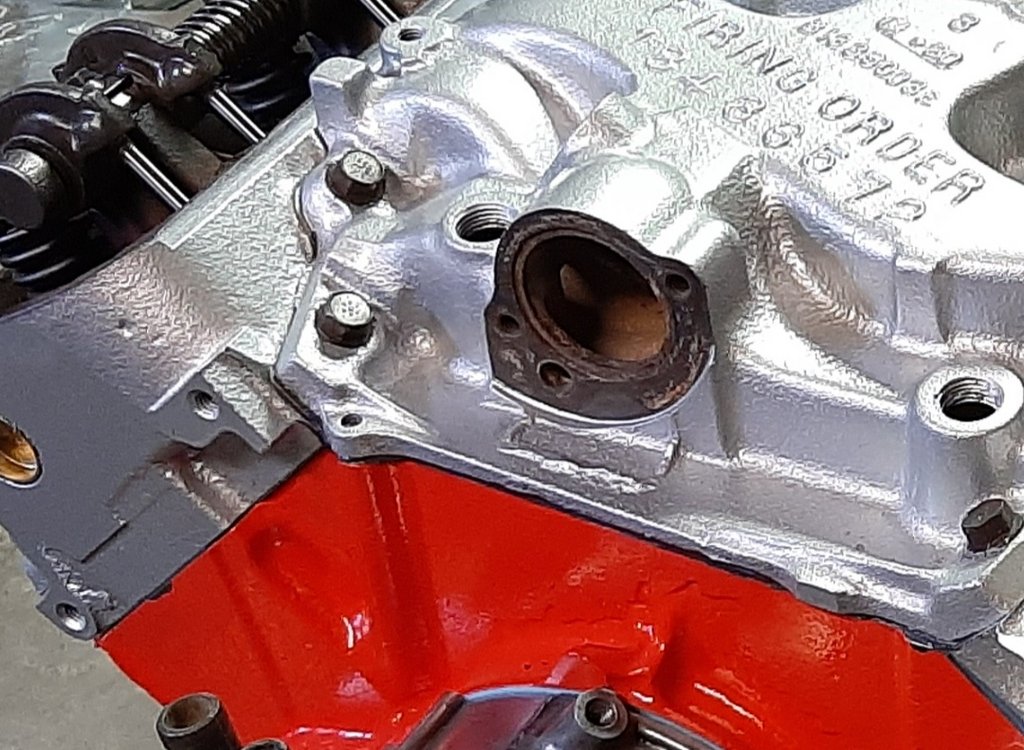

En als je de bovenkant aan gaat pakken, gebruik dan geen siliconen op plekken waar brandstof kan komen. Hylomar oid voor de "runners", bij gebrek aan Nederlands. Dat zijn de kanalen waar brandstof/ lucht mengsel de koppen ingaan.
Rondom de waterkanalen kan wel siliconen worden gebruikt.
Verder zit er vaak een rubber afdichting tussen blok en intake. Als het blok eerder is gevlakt kan het zijn dat die afstand te klein wordt om dat rubber terug te plaatsen en krijg je een lek. In dat geval kan je het rubber beter weglaten en met bijvoorbeeld permatex ultra black vullen.
Wat lastig te zien, maar hier tussen intake en blok.

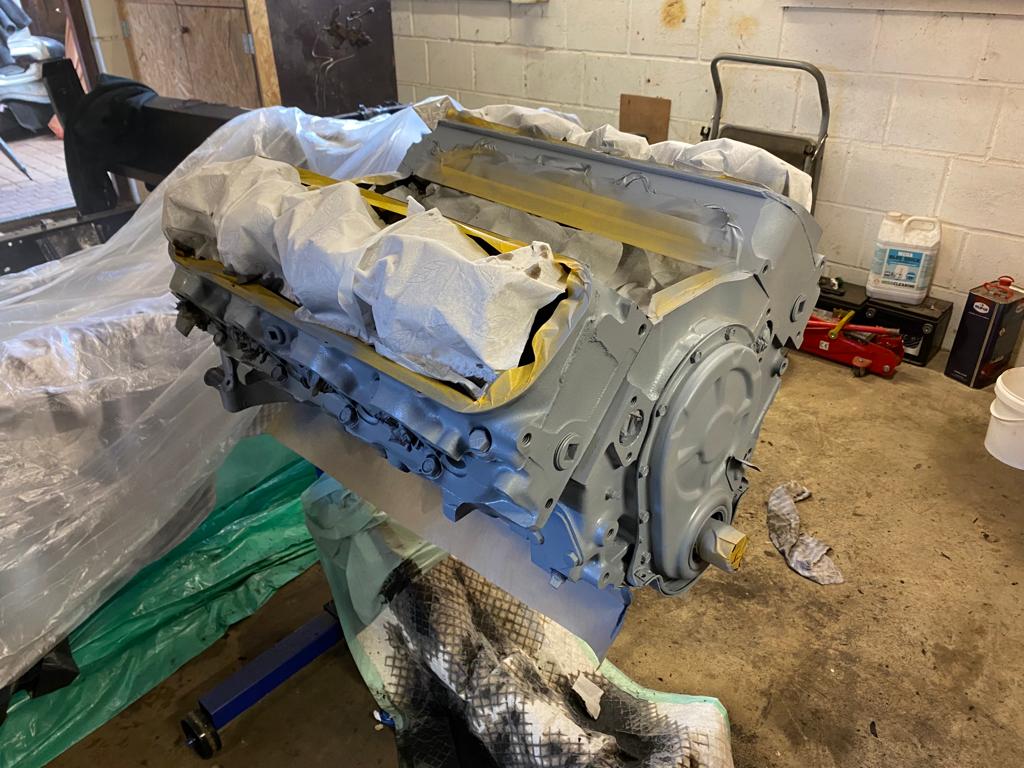

Gisteren weer wat opgeschoten.
Lpg tank alvast met 15 ltr gevuld, en definitief opgehangen.
Volgens de inbouweisen mag de tank geen metalisch contact maken. Geld dat ook voor de bouten die door de strips gaan? Tussen de bevestigingsogen en de strips mocht geen isolator. Op deze manier maakt de tank wel contact met het frame. Maar hoe het dan anders zou moeten??
Verder is het blok alvast op kleur gebracht.

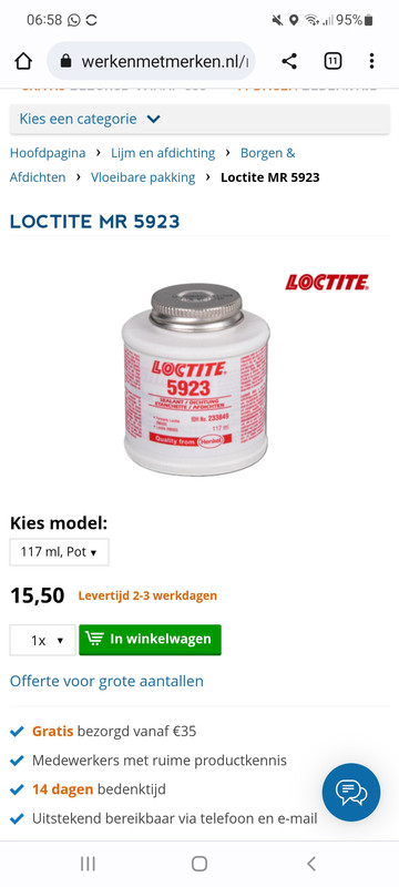

Ik wil de eerder genoemde permatex Black stuff bestellen, en ipv de hylomar, loctite 5923 bestellen. Is die ook goed voor de runners af te dichten

Ik ken de specificaties zo niet, zolang het maar bestand is tegen brandstof. Dit is alleen wel een potje, ik vind een tube handiger.
