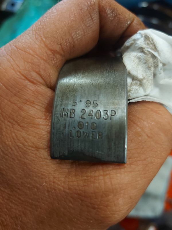

Ik wilde vanmiddag de achterste krukas keerring vervangen.
Want vinden jullie van de lagerschaal?
Posts: 4608
Re: C20, 1971 point of no return
die ziet er wel wat raar uit lijkt me

Hier een andere hoodlager schaal
Denk dat het antwoord wel duidelijk gaat zijn☹️
Posts: 836
Je ziet koper.
Ik zou em ff langs het revisiebedrijf brengen om te meten. Als je geluk hebt is het met alleen lagers vervangen klaar.
Maar meestal niet.

Bij mijn motor had ik hetzelfde, bleek slijtage te zijn van effe geen olie bij starten na lang stil gestaan te hebben.
Heb het blok en krukas naar Jacco in Rijsenhout gebracht, omdat alleen lagerschalen vervangen mij niett het goede gevoel geeft.

Dank jullie, verwachte dit antwoord wel al.
Ik zal morgen eens een rondje gaan bellen.

Dankje, jammer dat de plaatjes niet heel duidelijk zijn.
Het is me wel duidelijk dat er heel veel mogelijke oorzaken zijn. Ook de drijfstanglagers zijn aan de beurt lijkt mij.
Volgens mij zijn de lagers wel allemaal met een veel te hoog moment aangetrokken. Ik moet er een pijp op zetten, en dan trekt het 3/8 wringijzer nog in een bocht.

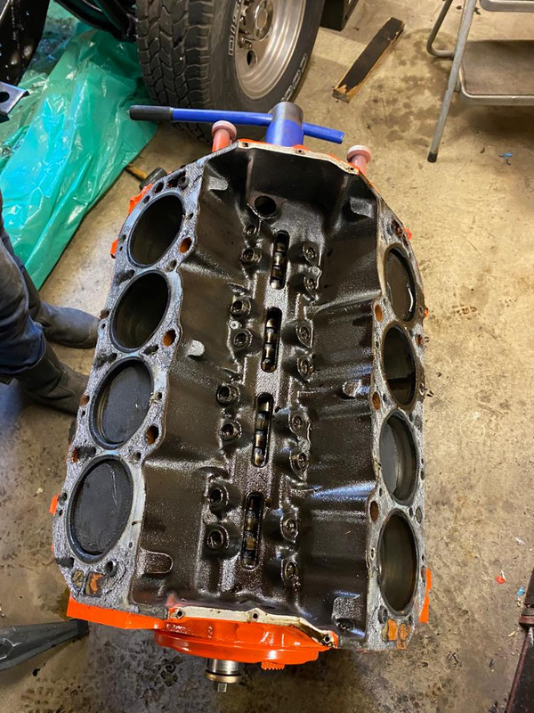

Morgen ff langs revisie bedrijf, kijken wat ze zeggen.
Nog iemand tips voor het zuiden van het land?
LeonW
Posts: 404
Joined: Wed Mar 02, 2011 10:07 pm
Post by LeonW »
Vanochtend overleg gehad met revisie bedrijf. Slijtage patroon op lagerschalen was niks spannends.
Besloten om alles erheen te brengen. Alles wordt schoongemaakt en opgemeten, dan gaan we beslissen wat de aanpak wordt
