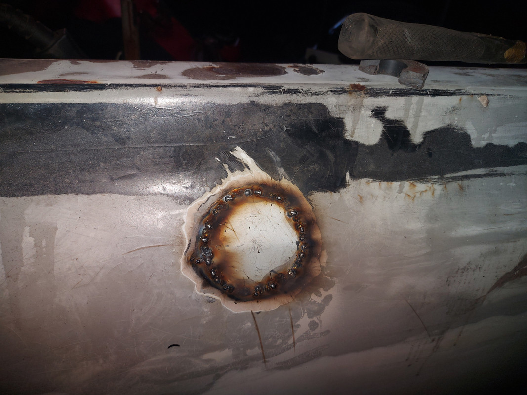

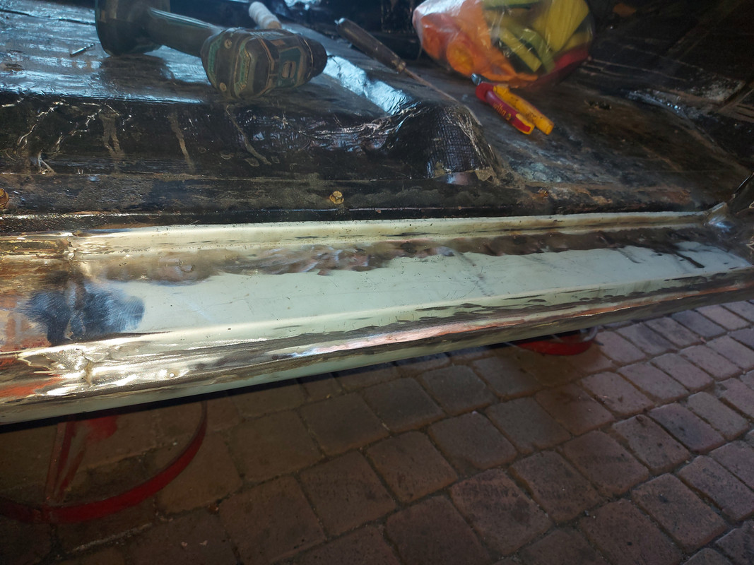

Vandaag bezig geweest met nieuwe dorpel inlassen. Ik heb een dorpel met huis tuin en keuken middeltjes in de vorm geklopt.
Vervolgens ook de extra opening in de laadbak voor de tweede benzinetank dicht gemaakt

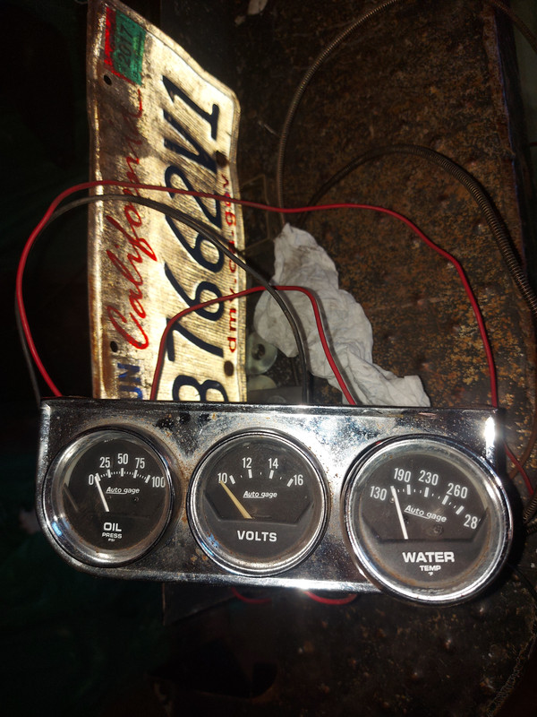

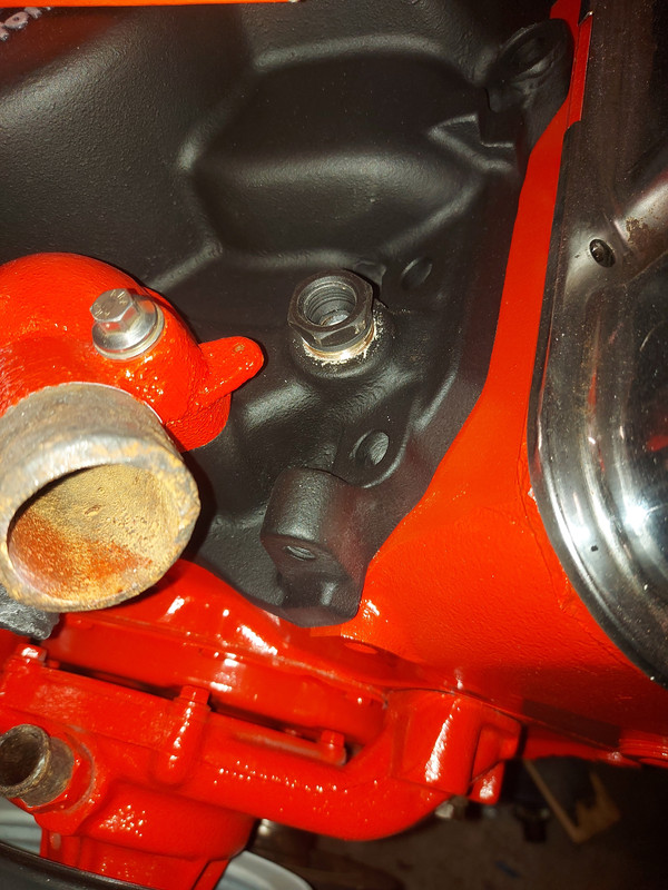

Ik wil weer de originele water temperatuur meter aansluiten. Voor zover ik weet werkte deze niet. Kan ik die testen?
Op de edelbrock intake zit een water temp aansluiting.
Deze zat aangesloten op een auto gage meter.
Deze wil ik niet meer gebruiken. Kan die gewoon afgedopt worden?

ja en ja , afdoppen geen probleem en die meter kun je testen als je de zender er ook nog bij hebt , gewoon in een pannetje water op het gas :-)

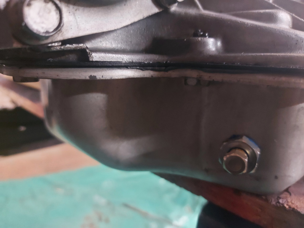

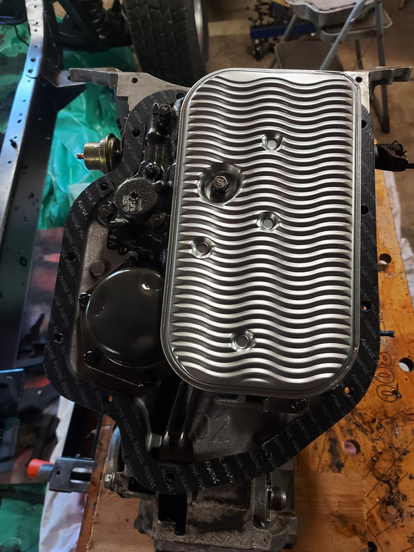

Vandaag bijna alle keerringen en de carterpan pakking vervangen. Ook het filter is vervangen.
Morrgen komt nog een tooltje binnen om de keerring van de shift linkage te vervangen. Dan zou de th400 volledig lekvrij moeten zijn.
Aangezien ik nu toch de pan los had ook maar een drainplug gemonteerd.

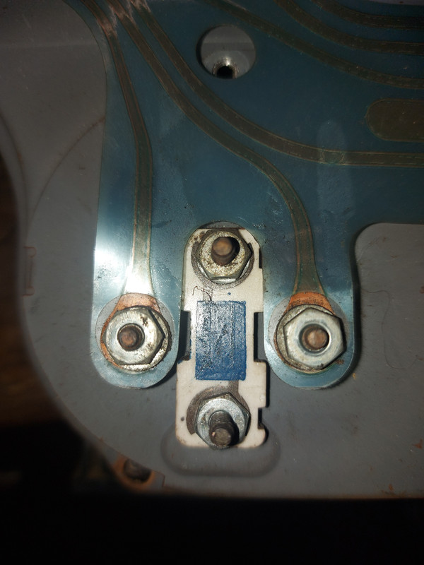

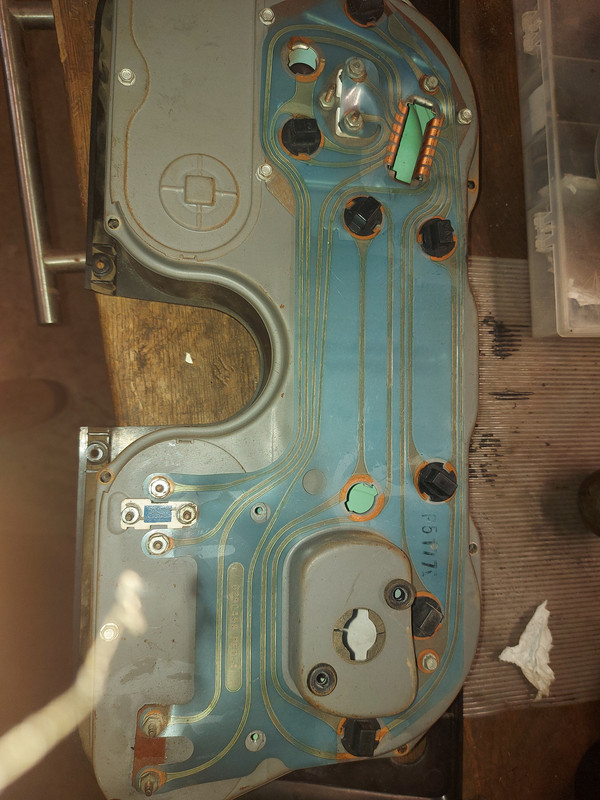

Helder, electra is niet mijn sterkste punt en zal het helaas ook nooit worden. Ik begrijp uiteraard dat de er twee contacten met de plus en de min verbonden moeten worden.
Maar wat zie ik hier nu?
Ik neem aan dat links en rechts + en - is, maar die twee in het midden boven elkaar met het blauwe vakje begrijp ik dan weer niet
De linker lijkt mij dan +, en de rechter -.

In het engels, maar deze gast legt het wel duidelijk uit:
https://youtu.be/8Kz0o-3N19w
Je hebt een plus en een min om de meter aan te zetten en de weerstanddraad uit de tank die het signaal doorgeeft.
Verder lijkt het op de eerste foto erop dat de weerstand stuk is (dat losse draadje tussen de connecties in het midden boven elkaar). Dat zorgt er voor dat de meter beetje vertraagd reageert en het niet zo nerveus oogt als je over een hobbeltje rijdt. Dat laat hij aan het einde ook nog even zien.

Echter, dit is niet de achterzijde van de benzinemeter maar van de temperatuur
Posts: 791
Re: C20, 1971 point of no return
Ah ok. Principe is wel hetzelfde.
