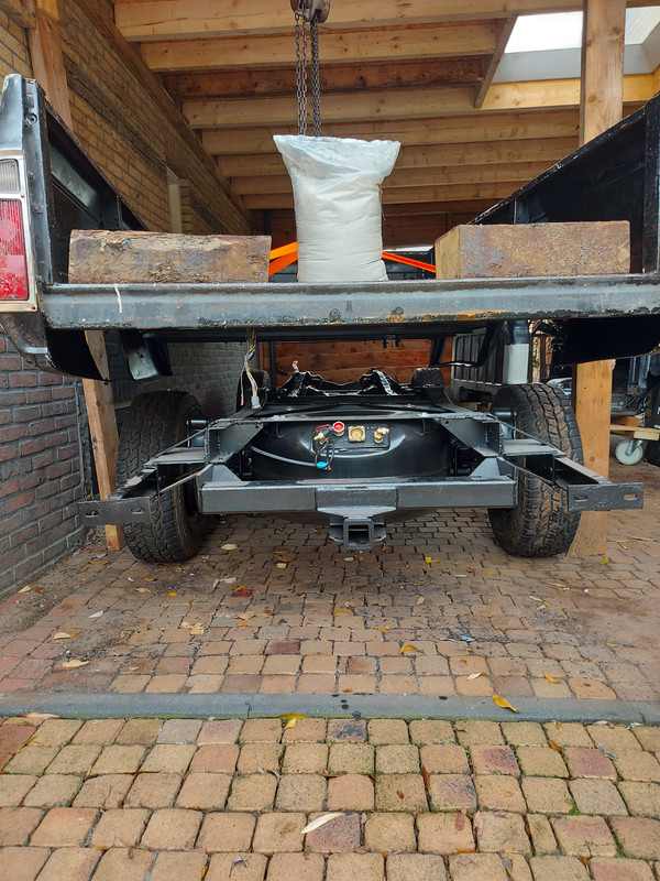

Gisteren wel alvast de laadbak en cabine herenigd met het chassis. Welke volgorde is straks het makkelijkst?
1: automaat en blok koppelen en samen er in takelen
2: automaat er al in hangen, en blok erna
3: blok er in, en automaat daarna via onderzijde.
Binnen en buitenspatborden, radiatorsupport en de rest van de mikmak laat ik er wel af.
Roept u maar
Posts: 302
Re: C20, 1971 point of no return
Chassis met bak zo opstellen dat je het motorblok er zo tegenaan kan plakken. Dus misschien een extra dwarsbalkje monteren aan het chassis waar de oliepan v/d bak oprust. En dan wel de bak iets achterover zodat, als de motor er tegen gemonteerd wordt deze nog net boven de motorsteunen zweeft/ hangt. En dan het geheel het laatste stukje op zijn plaats laten zakken. Voor je de motor er teken aan gaat plakken de convertor goed in de oliepomp geschoven, om schade te voorkomen.

Super, dankjewel👍.
Zo gaan we het doen.
Posts: 836
Zo heb ik het ook gedaan. Gaat prima.

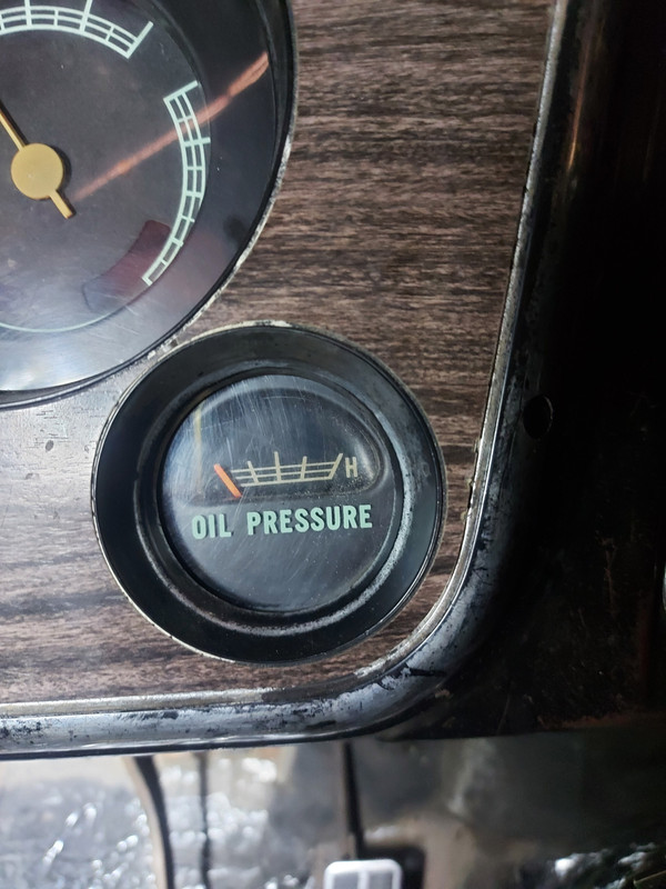

Ik heb een mechanische oliedruk sensor met de originele meter in het dashboard. Kan ik deze testen met stilstaande motor? Zo ja, hoe? Ik heb de koperen leiding vervangen door teflon. Eind volgende week krijg ik het blok terug als het goed is. Ik ben als de dood dat de oliedruk niet goed is bij starten.

Ik heb begrepen dat oliedruk het beste op te bouwen is rechtstreeks via de oliepomp.
Is een mechanische oliedruk sensor betrouwbaar? Er staat ook geen echte schaalverdeling op de meter. Dus wanneer is de druk oké? Wijzer in het midden??
Posts: 4608
in het midden zo`n beetje inderdaad , straks met rijder varieert het

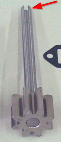

Kan je hem niet primen met een boormachine? Zo kan dat bij Buick.
De verdeler eruit halen en dan met een oude schroevendraaierschacht in de boormachine ronddraaien.
Effectief zet je hem er daarboven in:

Is wel mijn bedoeling, moet alleen nog een tool vinden in NL. Ben bang dat het niet werkt met een schroevendraaier, zal er waarschijnlijk vanaf schieten.
Enig idee hoe dit gereedschap hier heet, of waar te koop?
Posts: 836
Ja dat heet een oil pump priming tool, maar ik heb gewoon het handvat van een oude schroevendraaier afgezaagd en vervolgens in de boormachine gedaan. Hoeft ook niet met 10000 toeren te gaan he.
bij een chevy wil dat ook prima met een grote platte schroevendraaier hoor , zit gewoon een sleuf in de as van de oliepomp
