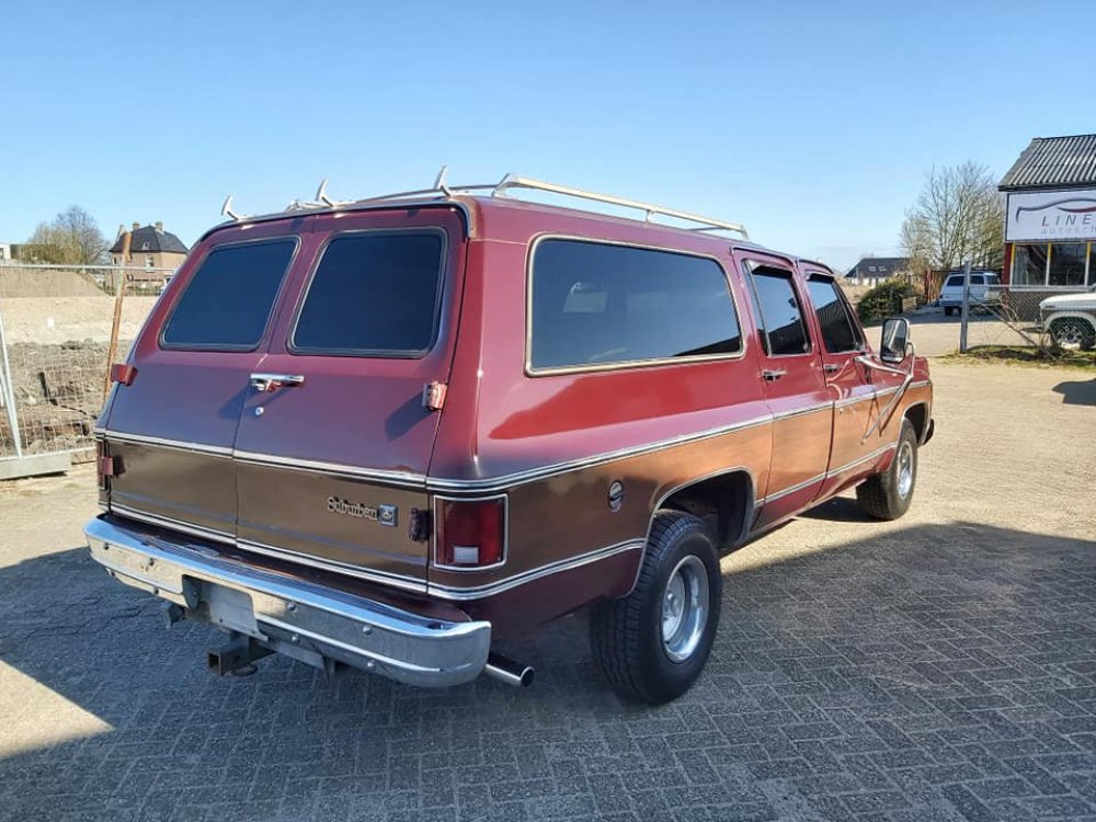

Hoi, ik zal m`n nieuwe project nog even voorstellen. Ik had al wat gepost over deze auto maar daar over later meer. (ben nog aan het verwerken)
2 jaar geleden een te hoge Blazer gekocht, na 1,5 jaar besloten dat dat hem niet zou worden. Hij was te hoog, te stug, te luidruchtig en te mooi.
Leuk voor een jaartje maar geen blijvertje, ik moet met het hele gezin in een auto kunnen anders staat dat ding eeuwig in de schuur en gaan we toch weer allemaal met de gezinsauto. Zo wil ik het niet meer. Vandaar deze poging.
Maar de hele ambiance van de Blazer beviel me wel dus gaan zoeken naar een Suburban. 2WD, roestvrij en geen showroom shine.
Na een korte zoektocht gevonden. Suburban C10 trailering special uit 1978. 454 BB met TH400. Redelijke prijs, waren wel wat dingetjes maar dat valt te verwachten bij een auto van deze leeftijd.
Korte tijd mee gereden, heerlijke kilometers gemaakt, hond erin, zooi erin, planten, bomen, alles past achterin of bovenop, ideaal, toen beetje begonnen met opknappen, nieuwe raamrubbers, deurrubbers, deurpanelen eraf om te op te knappen, trekhaak voorbereiden, alle trailering special troep eraf (die extra remtroep die daar verplicht is) ook de hulpveren eraf gehaald in de hoop dat auto wat lager zou komen te liggen maar alleen rijcomfort is verbeterd, auto is nog niets gezakt, zullen nog bladveren uit pakket moeten. Vervolgactie

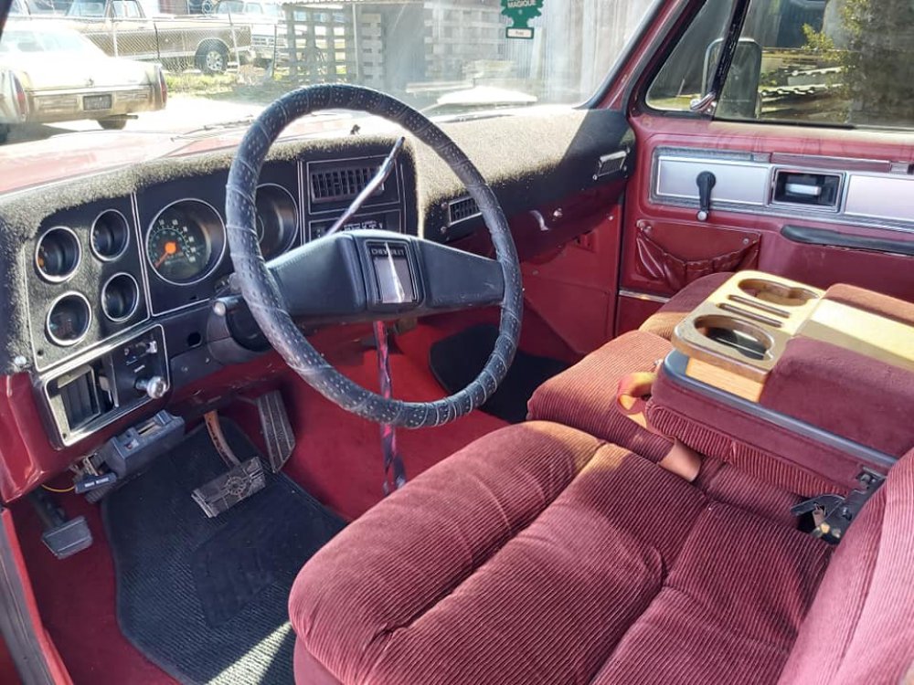

Hier ook zo`n tijd bezig geweest, dan dit weer gescheurd, dan dat weer kapot, lampjes die het niet doen, verkeerde uitlezing, gesmolten km teller enz enz enz, was geen eind aan :
Uiteindelijk het oude dashboard ontdaan van z`n half verteerd smerig hoogpolig tapijtje uit 1983 denk ik.
Aangezien de bekleder erg druk was heb ik het zelf maar geprobeerd met tips en trucs van hem, ben niet ontevreden maar zou het volgende keer anders aanpakken.
Geprobeerd dit gele eruit te polijsten, niet gelukt, nieuwe besteld bij LMC
