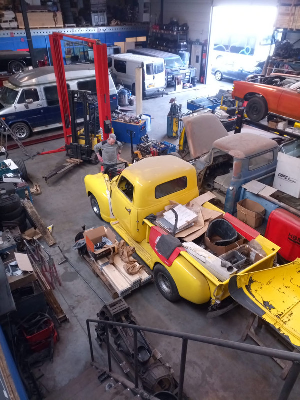

Hoi allemaal,

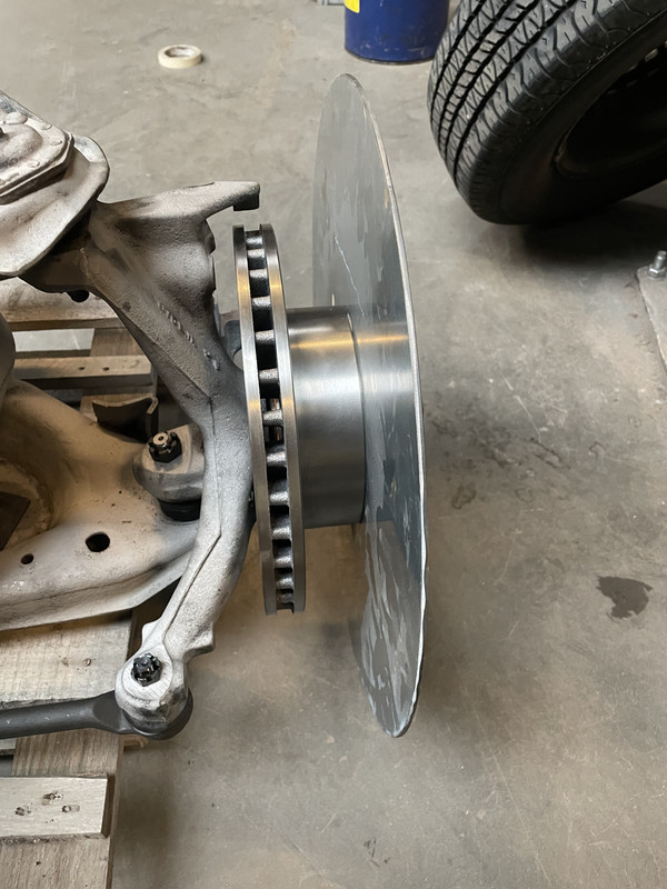

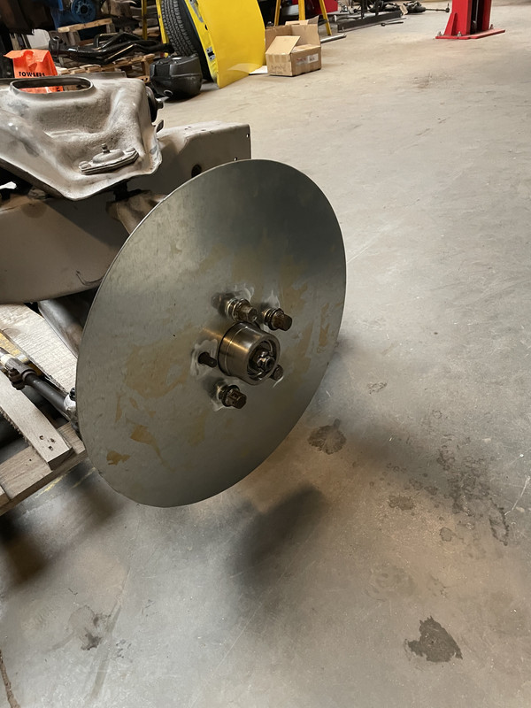

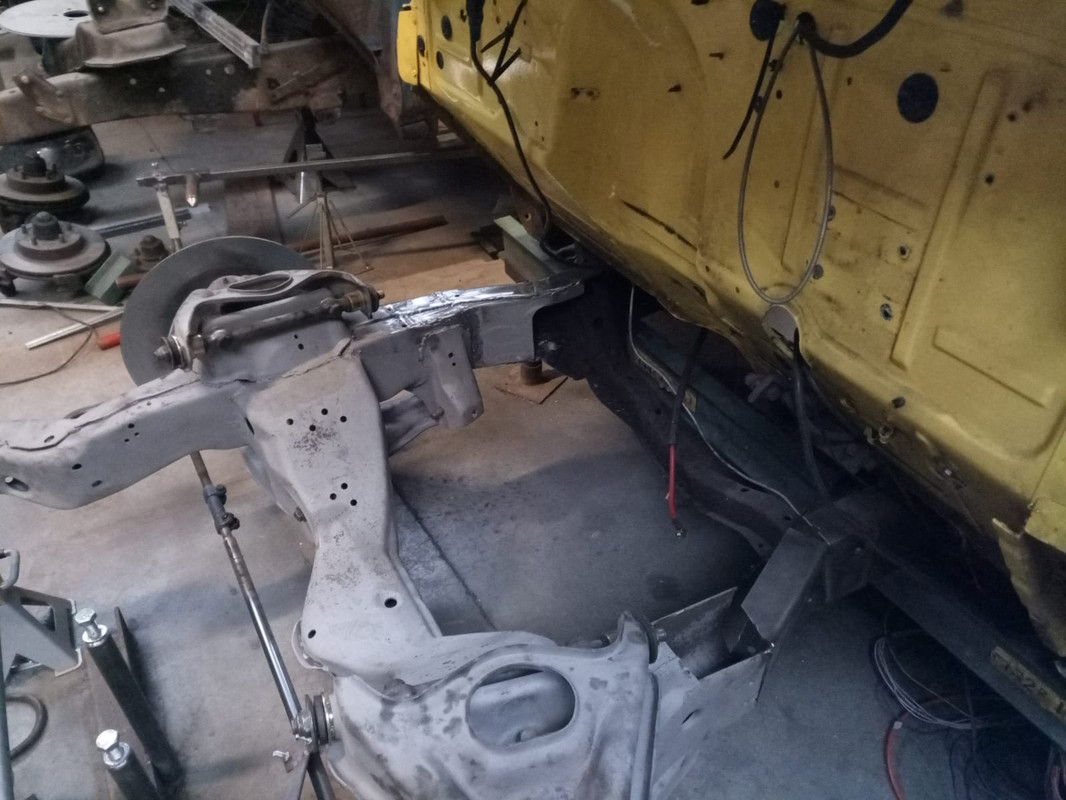

En welkom terug op mijn blog. Er zijn weer vorderingen met de vooras. De remschijven zijn gemonteerd
Ook zijn er metalen schijven op gemonteerd om alles makkelijker uit te kunnen meten en uit te lijnen.
Bij de volgende voderingen horen jullie het weer.

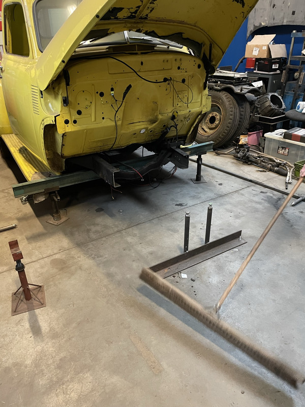

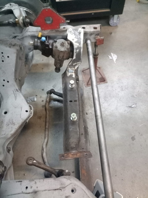

Hoi allemaal,

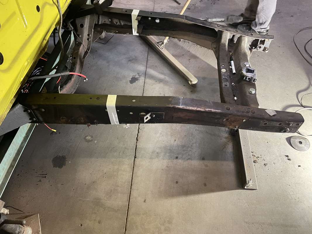

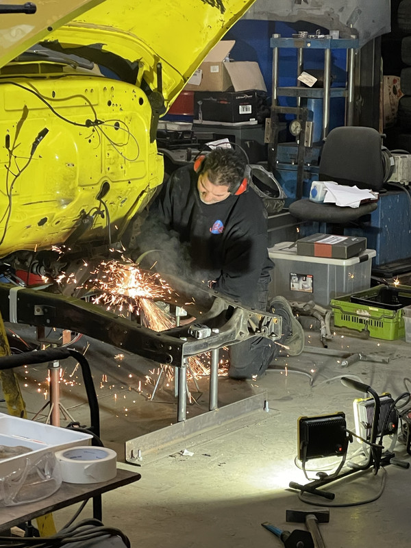

En welkom terug op mijn blog. Er is afgelopen paar weken een hoop veranderd. Raymond is afgelopen tijd af en toe een paar uurtjes en een paar dagen met mijn chevy aan de gang geweest. Hij heeft het voorste deel van mijn chassis afgeslepen.

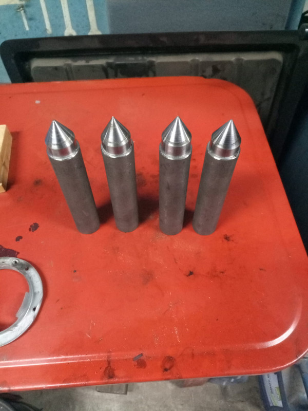

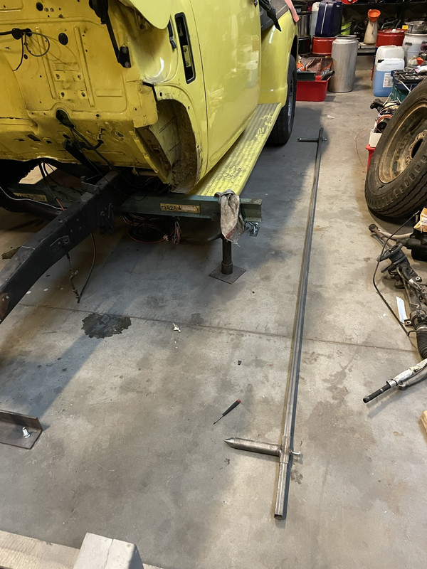

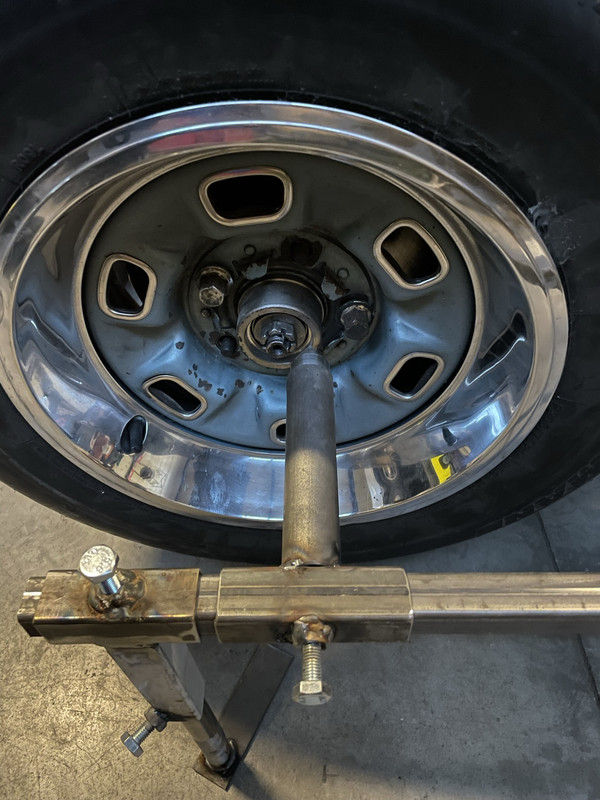

Daarna heeft hij mooie punten gemaakt op de draaibank

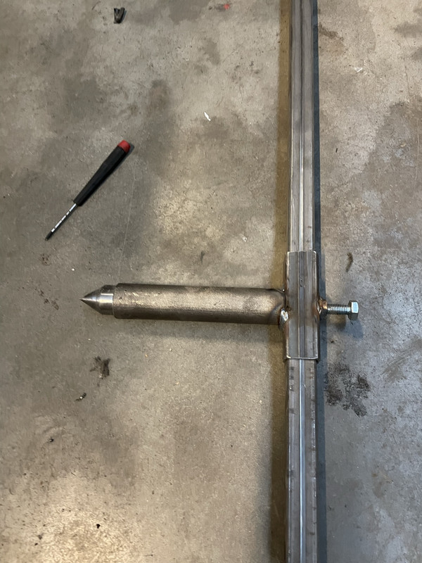

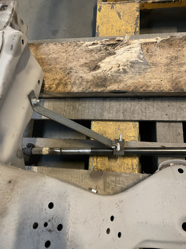

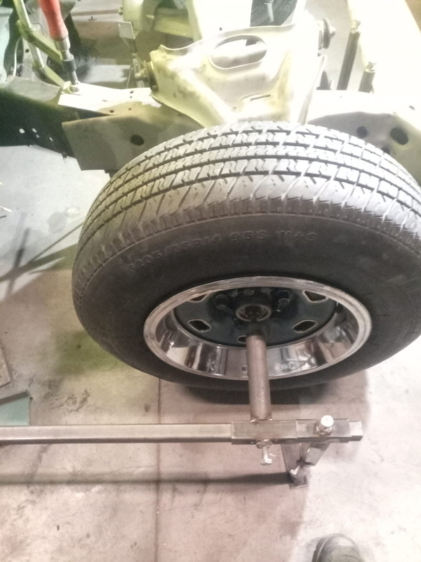

Met deze mooie punten heeft hij een maatstok gemaakt om niet telkens te hoeven meten. En door deze stevig bij de achteras vast te maken heb je altijd de juiste maat. Door de punten is het goed te centreren op de assen.
Ook heeft hij een stang gemaakt op de plek waar normaal de stuurstangen zitten en die vast gemaakt aan het chassis zodat de wielen niet meer kunnen bewegen.

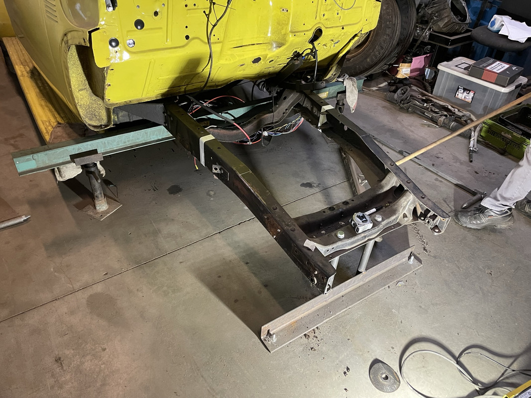

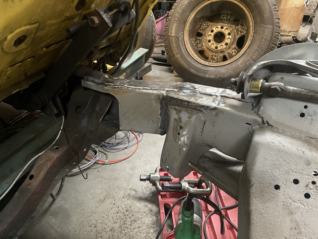

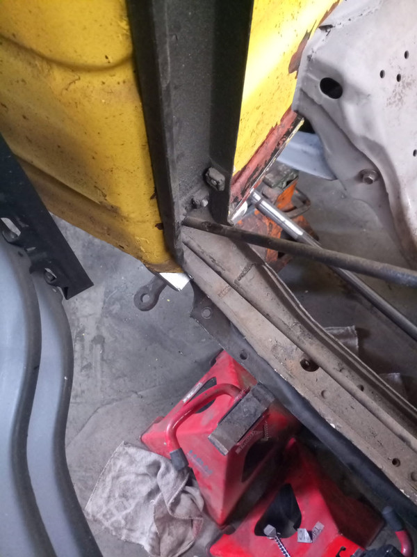

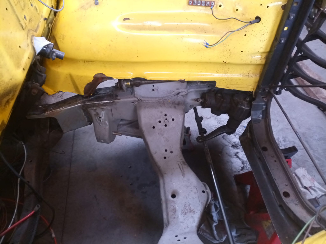

De volgende stap is dat hij het subframe bij het chassis heeft gelegd. Dit om te kijken en te bepalen wat er aangepast moet worden. Met behulp van de meetstokken weet hij wanneer hij ongeveer op de juiste plek zit.
Na dat hij uitgemeten heeft, heeft hij het chassis ingeslepen en naar buiten gebogen zodat er een mooie aansluiting gemaakt kan worden.
Dan nog even checken hoe het uit gaat komen en of de wielen op de juiste plek komen.

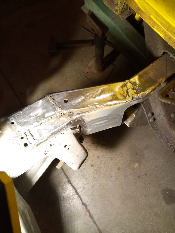

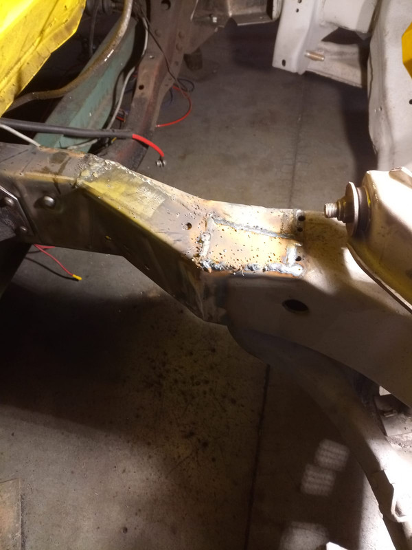

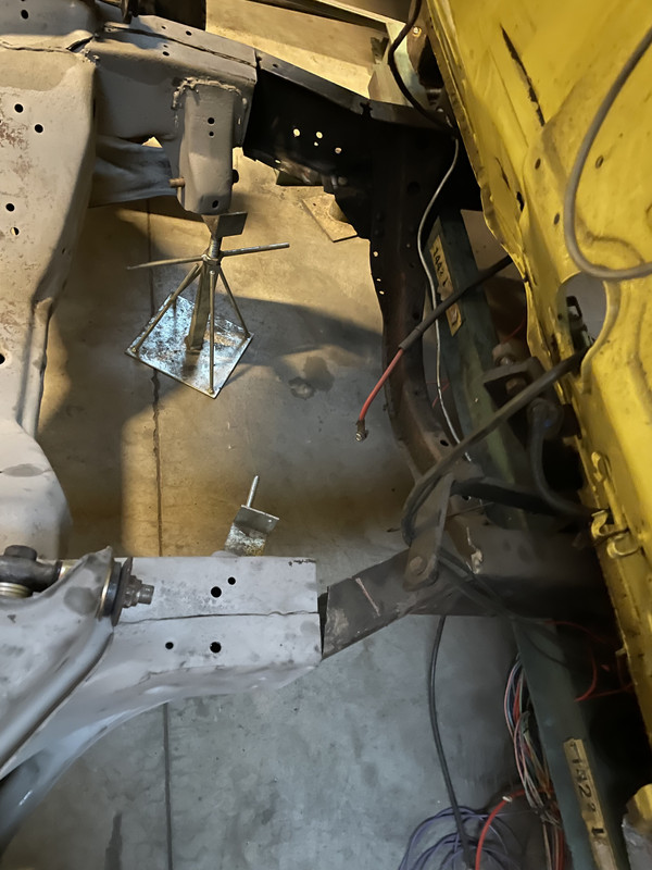

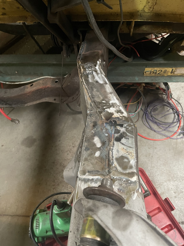

Raymond is even op een zaterdagje aan het lassen geweest. Dus daar helaas geen foto’s van maar wel van het super mooie eindresultaat. Het lijkt nu of het altijd zo gezeten heeft.
Een stukje frame boxen
Dit was de rechterzijde.
Paar dagen later heeft hij de linkerzijde gedaan met het zelfde eindresultaat!!!!

sorry hoor maar wat is er met die lassen aan de hand , last dat materiaal zo slecht ?
Coppertje
Posts: 135
Joined: Tue Oct 06, 2020 7:36 pm
Re: Chevy 3100 bj 1950.
Post by Coppertje »
rene74monte wrote: Thu Feb 23, 2023 4:59 pm sorry hoor maar wat is er met die lassen aan de hand , last dat materiaal zo slecht ?
Het zelfde beeld creëren zoals het ook bij het subframe zit.
rene74monte
Posts: 4630
Joined: Wed Feb 20, 2008 9:06 pm
Post by rene74monte »
dus met opzet slecht ogende lassen maken ? het is wel een chassis , niet onbelangrijk

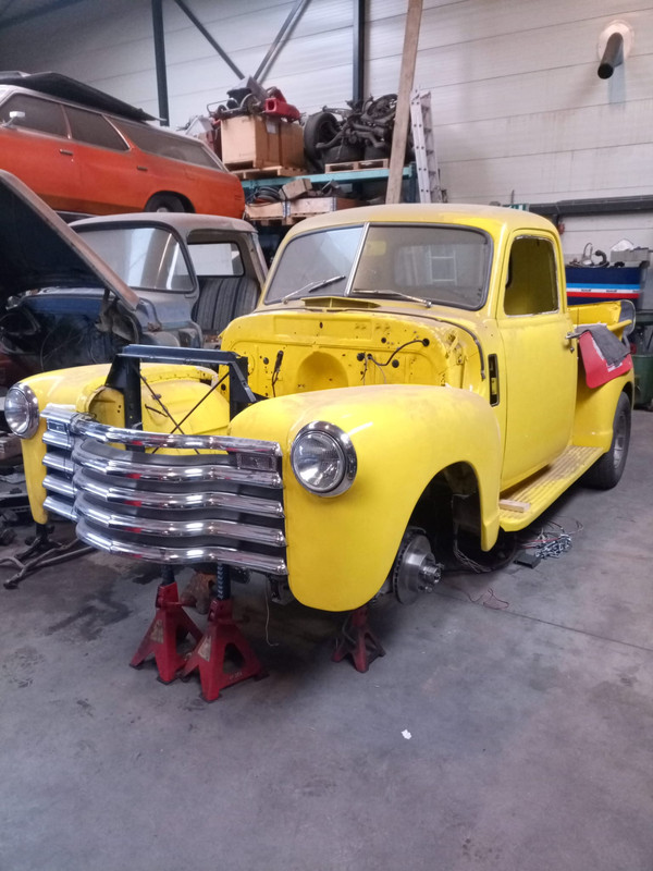

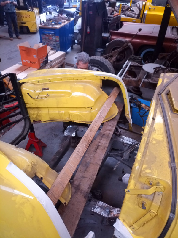

Hoi allemaal,

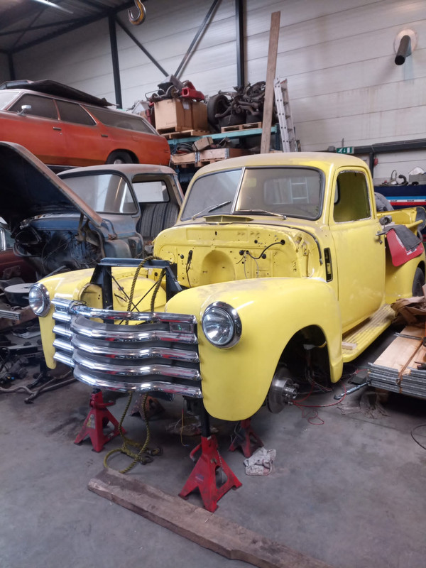

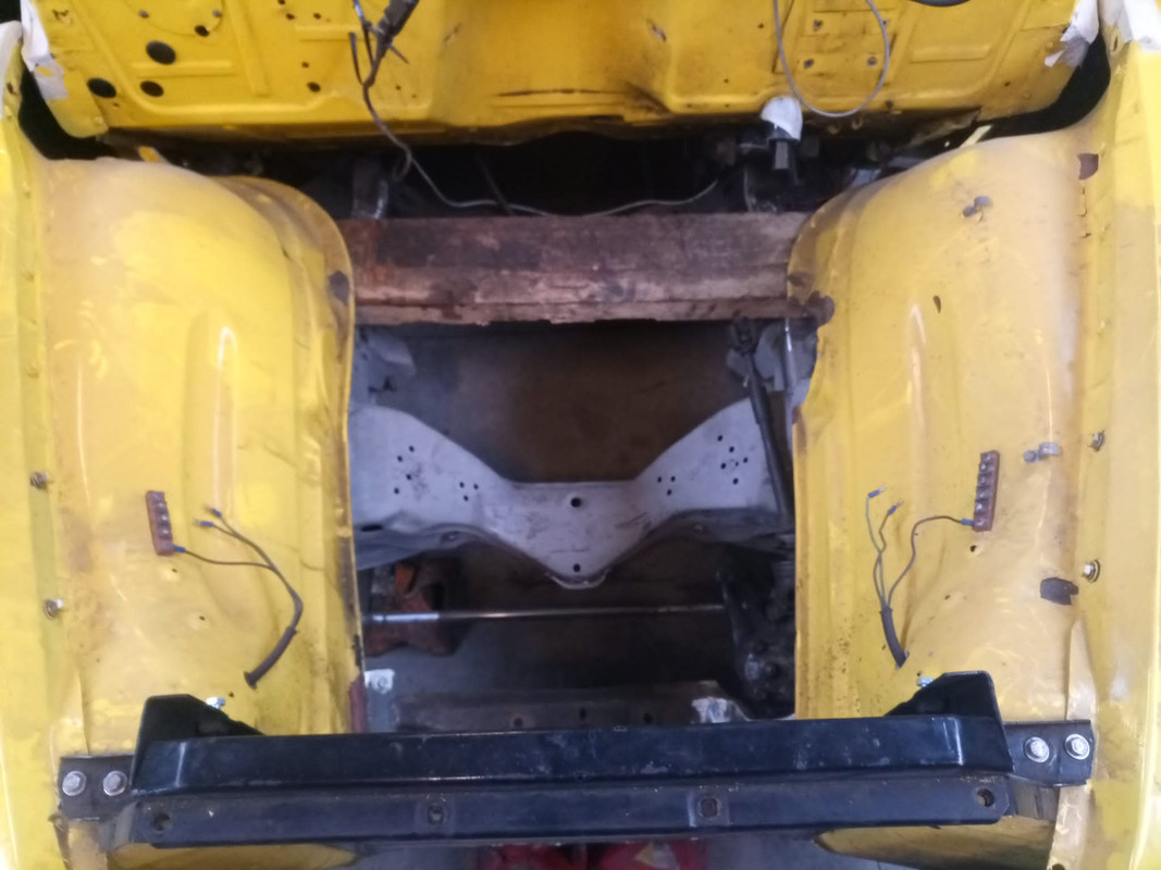

En welkom terug op mijn blog. Ja ja weer een grote optische verandering.
Ja inderdaad…. Motorkapje er af en aan de knutsel met het neusje. Houten balk verwijderen die we tijdelijk tussen de schermen hadden gemaakt om ze bij elkaar te houden
En de balk vervangen door een spanband met de nodige bescherming voor de lak
Ook de hoeken van de schermen en op de cabine, waar de schermen komen te zitten,ingepakt met schilders tape om ook de lak te beschermen.
En toen begon het….neusje erop … passen , meten … neusje er af … slijpen, neusje er weer op passen meten enz….er moest wel het een en ander uit de binnenschermen geslepen worden ter hoogte van de draagarmen. Ook moest er nohg een hoekje uit bij het stuurhuis. Aan de voorkant van het chassis kon nog het overbogige weg waardoor het neusje weer een stuk verder naar achteren kon. We zijn nu zover dat er nog wat kleine hoekjes rond het chassis weg moeten van het binnenscherm.
Zo dat ziet er weer anders uit. Bijna het neusje op zn plek en tijdelijke wielen er onder voor een indruk.

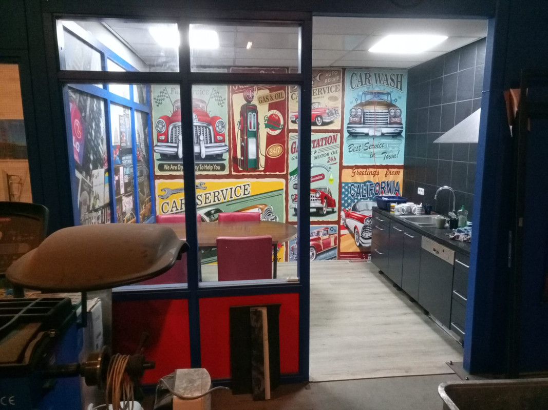

Ook hebben we de keuken afgerond.
Tot zover weer deze update!
