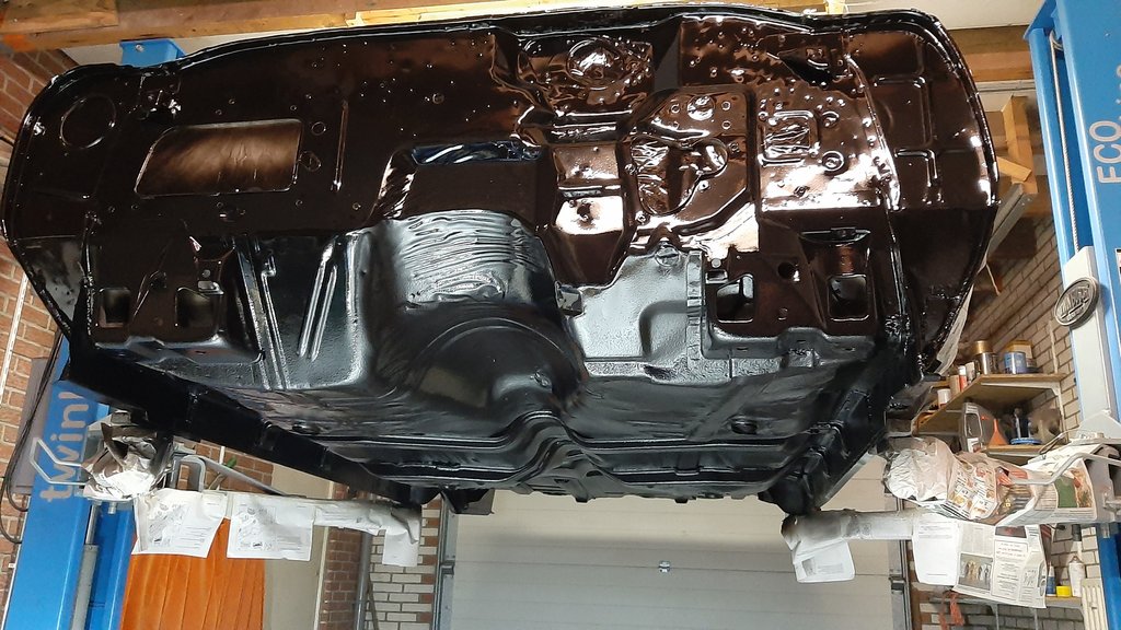

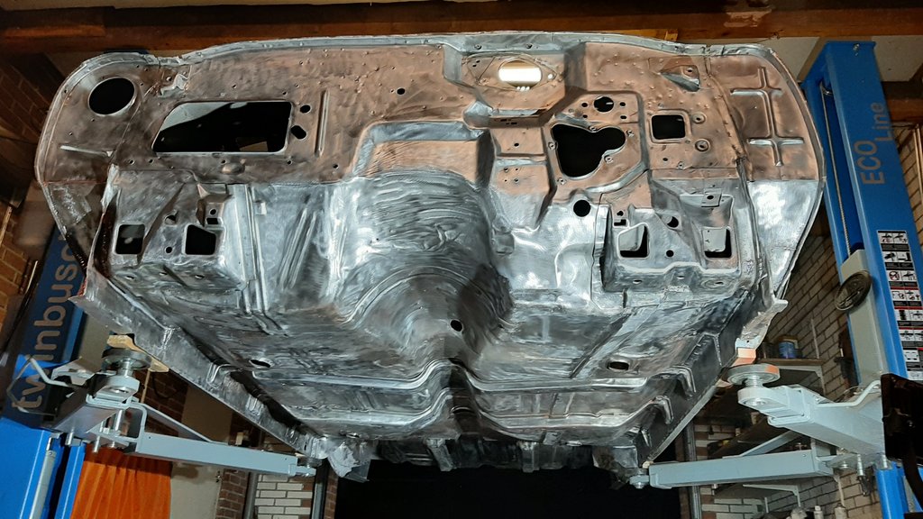

Koets weer van chassis. Onderkant kaal en schoongemaakt, komende dagen epoxy primer, steenslagbeschermer en zwarte chassislak erop. Daarna weer op chassis laten zakken. Komende week komt de spuiter de auto weer ophalen, die doet de rest.
Dus nog een paar dagen hard werken, daarna weer half jaartje wachten.

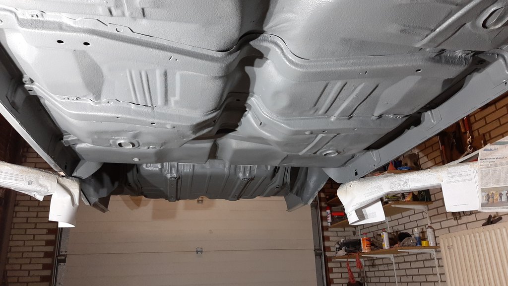

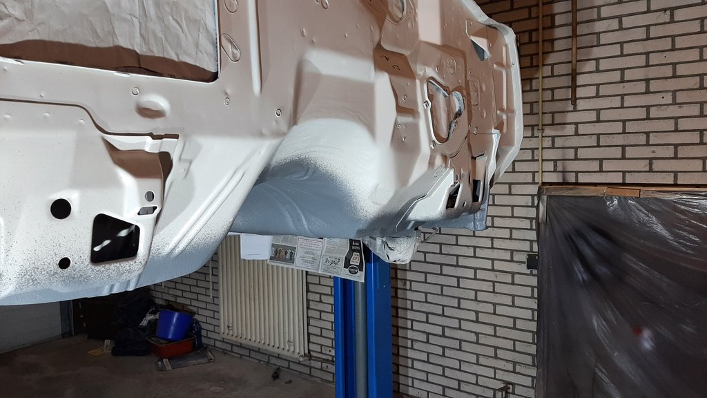

Veel en rotwerk. Ik was gisteravond om half 10 klaar, dus epoxy ging hem niet meer worden. Ik begrijp dat het raadzaam is om het binnen 24 uur te doen,
En dat gaat wel lukken, want epoxy staat voor vandaag op het programma.

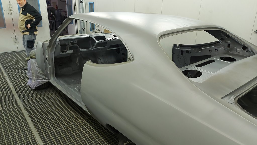

Oh ja, inmiddels staat de auto bij de spuiter. Al voorzien van epoxy primer, evenals de losse onderdelen:
Nu gaan ze naden kitten, spatborden en wielkasten zwart spuiten en voorzien van anti steenslag.
Dan kom ik daar een keer opbouwen en gaan ze hem strakmaken. Doorlooptijd van een half jaartje. Dus geduld
