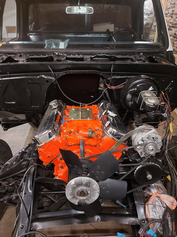

Gisteren eindelijk blok kunnen ophalen. Inlaatspruitstuk bleek niet meer te repareren. Nu zit er een origineel op, lekker lomp.
Ik kan weer vooruit

Werd ook langzaamaan wel tijd.
Vandaag weer wat verder gekomen.
Volgend weekend hoop ik er leven in te hebben.

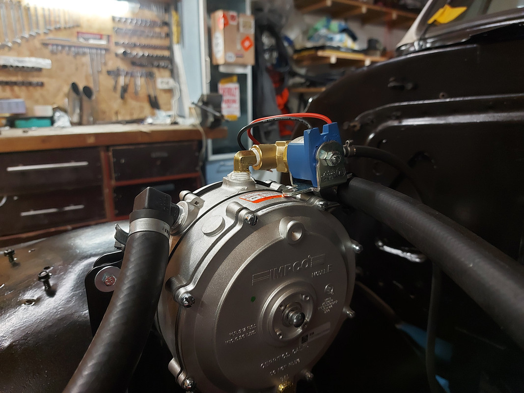

Ik heb de gasafsluiter horizontaal geplaatst. Ik neem aan dat dat geen probleem is?

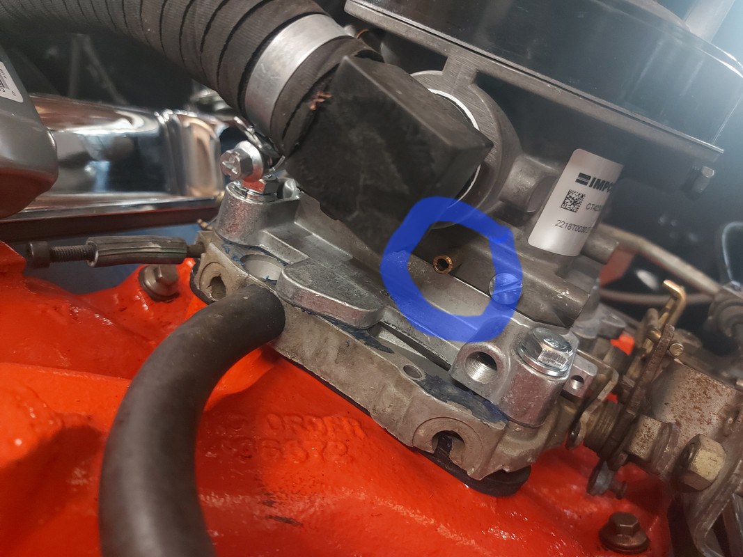

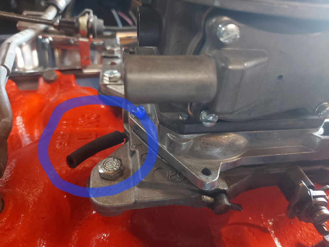

Welke vacuum aansluiting gebruiken voor de vervroeger op de ontsteking?
Deze was voorheen aangesloten
Ik meen echter ergens gelezen te hebben dat deze van de 425 gebruikt moet worden.
En zo ja, de aansluiting op de kleppenplaat gewoon afdoppen?
