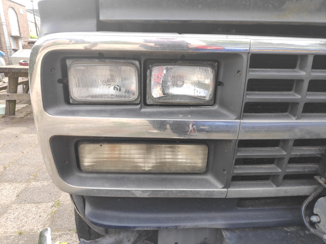

De reflectoren van mijn koplampen zijn behoorlijk geoxideerd.
Ik dacht simpelweg een nieuwe te bestellen maar de Europese zijn nergens te krijgen, Bosch maakt ze niet meer.
De bedrading van de koplampen is ook een drama met die Chevy's

hemi wrote:
Thu Jul 16, 2020 9:05 pm
Dat met die bedrading is niet zo vreemd in sommige gevallen... helaas.
De originele sealed beam koplampen zijn van een veel lager wattage dan onze europese.
Met als gevolg dat er regelmatig een draadje, stekker of schakelaar wegsmelt. Bij mij was het de voetschakelaar dim/groot licht die vast smolt. Heb daarna gelijk een relais setjes gekocht en de koplampen via relais direct aan de accu gehangen. Gaat nu alleen nog een stuurstroompje door de schakelaar.
Je koplampen zijn er nog wel, even naar een grote automaterialen zaak gaan en vragen of ze op diameter universele kunnen vinden. Geen idee welk model lampen je erin heb, maar de oude ronde komen bijvoorbeeld overeen met een golf1/kever.
Posts: 504
Re: Chevy G30 1995
Post by hemi »
Ik ben op zoek gegaan naar andere koplampen en schijnbaar is het toegestaan om de Amerikaanse te gebruiken omdat de Europese niet meer leverbaar zijn.
Het schijnt ook mogelijk te zijn om er 4x6 koplampen in te bouwen na een paar aanpassingen.

hemi wrote:
Sat Jul 25, 2020 11:10 am

Welke maat is dat? Ik had een keer 7” ipv 11” nieuw gekocht en liggen nog nieuw in doos.

De maat is 9x15cm.
Posts: 10382
Re: Chevy G30 1995
Oh ja pardon, je hebt vierkante koplampen, was ik vergeten. Excuses! Ik heb alleen ronde.

Waarschijnlijk zoek je H6054 formaat, maar dan met H4 lampen erin?

Bromgabber wrote:
Tue Jul 28, 2020 12:36 am
Zoals deze:
https://www.ajspeedshop.nl/a-59318403/l ... a-koplamp/
Of deze:
https://www.ebay.co.uk/itm/302734179619
Nee helaas mijn koplampen zijn kleiner.
Op de sites waar ze koplampen verkopen vermelden ze dat de Europese niet meer te krijgen zijn.
http://www.handelscenter.nl/product/kop ... aled-beam/
