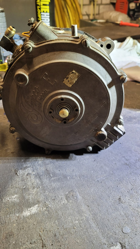

Ik heb zojuist mijn mixer uit elkaar gehaald omdat ik deze wil reviseren.
Op deze Impco model E verdamper zit een electriches aansluiting met een spoel. Deze stuurt een klep aan die in verbinding staat met een pijpje naar buiten (waar een rubberen slangetje aan zat).
Wie weet waar deze spoel voor is ?
Posts: 3695
Re: Zin of onzin 8 mm gasleiding op impco 300a
Post by gert »
das een heel oud verdampertje.
waarschijnlijk is het een snelstart inrichting, die tijdens draaien van de startmotor ,een verbinding maakt met inlaat vacuum en de ruimte achter het membraan, waardoor de tweede trapklep ingedrukt wordt.
die spoel moet dan parallel aan de startsolenoid geschakeld worden......
zou niet weten welke ander funktie het zou kunne zijn, ik heb het nog nooit zo gezien.

Post by GMC RP »
gert wrote:
Wed Nov 02, 2022 10:19 pm
Het zou inderdaad zoiets wel eens kunnen zijn. Ben de verdamper nu aan het reviseren en zal eens kijke wat er gebeurd als ik de klep bedien als er gasdruk op staat. Kan nog even duren want de geastank is leeg en de auto is nog in restauratie, heb geen gaspomp thuis staan en zou niet weten hoe ik gas in de tank zou moeten krijgen :)

Post by GMC RP »
Ik heb revisieset gekocht voor 135 euro. Ultrasoon gereinigd en ziet er als nieuw uit. Weet alleen nog niet of het werkt want wordt eerste keer maar ik heb vertrouwen

Post by GMC RP »
Ja zover je nog van een tosti kan spreken. De rest was verrassend schoon. Ook nog ultrasoon gereinigd dus ziet er weer als nieuw uit. Morgen in elkaar zetten

Post by GMC RP »
De verdamper is gereviseerd, en alles aangesloten. Beetje gas overgeheveld van een andere tank en na een beetje prullen met de stationairschroef na 10 minuten een lopende motor. Grote blij :) :)
