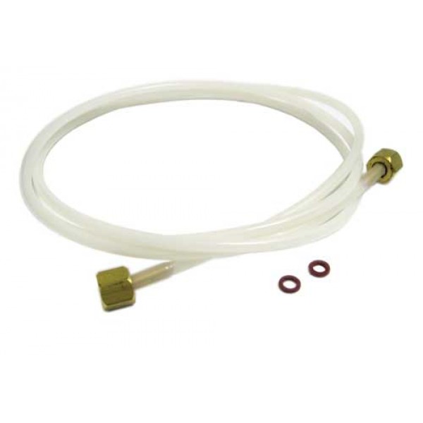

Ik verdenk zelf de aansluiting van de oliedruk slang. Ik heb er 1 zoals deze:
Ik kon het oliedruk leidingkje op het motorblok nog wat aandraaien maar toch kwam er weer een druppeltje uit.

Deze dingen kunnen zeker gaan lekken. Als het kunststof ouder en harder wordt kan het kapot gaan. Er wordt aangeraden om dan een kleine metalen flexleiding te gebruiken binnen in de cabine, anders heb je straks lekkage ín je auto.
Ik vermoed dat dit momenteel met een knelring vast zit, die kan je niet hergebruiken. Dus een stukje van de slang afknippen lukt zo niet. Ik zou denk ik op zoek gaan naar een nieuwe met nieuwe knelringen.

draai hem eerst eens los om te kijken of er niet iets kapot is

Stel ik wil er een nieuw knelringetje opzetten. Weet iemand de technisch benaming?
Iets van 1/8"npt draad met knelring iod

draai hem eerst eens los , wat op die foto staat zijn ook geen knelringen maar zo te zien zijn het fiberringen

Misschien heb ik nog fiber ringen over van de quooker:) pas ook gereviseerd

Dit is de aansluiting. Heb hem los gehaald (de nipple ook) beetje teflon tape eraan en alles terug gezet
