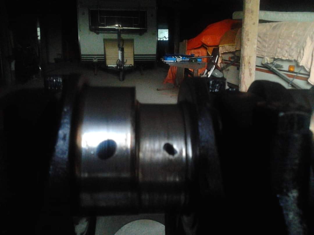

Vorige is ook stuk gelopen, en inderdaad krukas aan puin.
Carterpan heb ik er toen onder vandaan gehad omdat er een ijzerdraad (of iets dergelijks) van de nylon laag van de distributie tussen de oliepomp tandwieltjes zat..
Zo kwam de krukas bij het vorige blok eruit:
