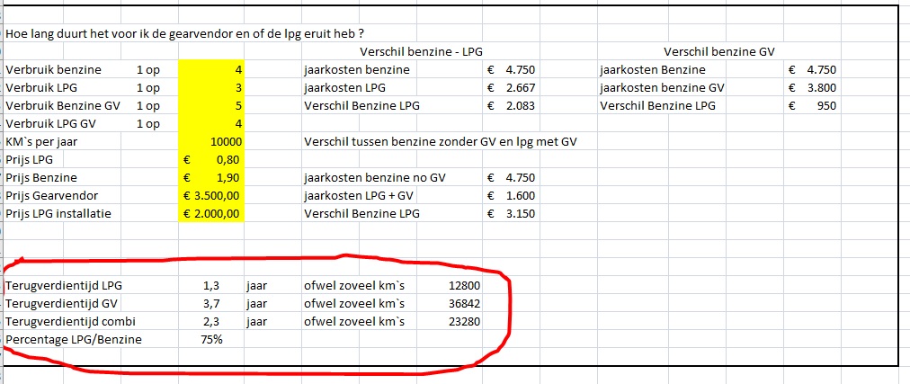

Gegevens :
Suburban 1978
454 BBC. BenzIne. Carb 750 Gewicht 2700 kg. achteras 3.73 (type is trailering special, erg korte eindoverbrenging dus, 2650 toeren bij 100 km/h)
Te verwachten km`s per jaar ongeveer 10.000
Wat kunnen we doen ? Een Gearvendor erachter zetten, gelijk 20% zuiniger en minder toeren = langer plezier van motor.
Wel een heel duur ding, koop je niet alleen om zuiniger te rijden.
LPG, lelijk ding, reservewiel andere plek nemen. Hoop troep in je motorruimte. Wel goedkoop en ruikt lekker fris. Korte actieradius.
De vragen waar ik mee worstel :
Ik wil 100% zeker dual fuel, dus de benzinetank blijft. Was van plan een ringtank van 90 ltr te kopen, effectief 72 ltr. Das niet veel.
Maar gaat dat lukken met een 454, beste zou natuurlijk zijn alleen LPG maar dat wil ik niet, wil er ook wel eens wat verder mee Europa in en ik hou niet zo van tankstress. Op de Chevelle werkt het perfect, 350 SBC met dual fuel.
Had even gauw een paar dingen uit zitten rekenen, alles met behoorlijk niet onderbouwde factoren. Enige wat er nu wel aan klopt is het verbruik op benzine, nu is dat zo`n 1 op 4, rustig rijdend welteverstaan. Op basis van deze cijfers zou ik dus de lpg in 1,3 jaar terugverdienen, rekening houden met 25% van de tijd nog op benzine rijdend op zoek naar een LPG station. Mochten je kilometers per jaar halveren, verdubbeld gelijk je terugverdientijd.
De Gearvendor duurt lang om terug te verdienen maar is iets waar je nooit geen omkijken meer naar hebt, dit blijft altijd renderen.
De combi zou 2,3 jaar tijd kosten om terug te verdienen maar is wel een hoop geld om nu even tegenaan te smijten.
Kortom, ik zal niet de eerste zijn die dit gedaan heeft, ik weet dat er enkele gearvendors rondrijden hier, maar heeft iemand ervaring met hoe dit in de praktijk uitpakt ? Berekenen is leuk maar in het echt is er altijd wel iets dat roet in het eten gooit.

Bak is TH400, Inderdaad, een 4l80e zou dan misschien wel kunnen maar die is elektronisch aangestuurd toch ? Wordt dat ook niet erg gecompliceerd ?
Is wel een stuk voordeliger dan de gearvendor, maar die geeft je het idee van een 6 traps automaat
En voordeel van de gearvendor is wel dat je niet hoeft te wachten op de overdrive maar dat je met in het dorp rondrijden ook al (een beetje) profijt zal hebben van je gear splitter. Rijstijl kan niet zuiniger, ik trek op als een 40 tonner en ga bij wijze van spreken bijna met gierende banden door de bocht om niet te hoeven remmen :-)

Ik rij met mijn Chevelle op benzine echter mijn bus uiteindelijk toch maar naar lpg omgezet.
Puur voor eigen portemonnee. Ik rij alleen op LPG, als enige brandstof. Zelfs op zondag in NL heb ik tankstress gehad met maar 80liter lpg, dat gevoel ken ik. Dat heb ik opgelost door een 2de lpg tank van 30 liter tussen de kokerbalken te hangen als reserve tank. Ik rij nu de 80liter op, schakel over op tank 2 en rij naar de eerst pomp met lpg die ik kan vinden. Met bijna 1 op 5 geeft mij dat genoeg rust en ruimte om in NL en Duitsland een lpg pomp te vinden (nog niet verder geweest).
Doordat ik lpg als single fuel heb met een 425mixer op een kleppenplaat en originele luchtfilter erover is het nog acceptabel onder de motorkap.
gearvendor, heb ik ook naar gekeken... Nee ik ga toch voor een 4L80e.
Heb een 4l80e achter 396bb in de chevelle met een compushift en dat rijdt fantastisch.
Zo fijn dat ik voor de bus nu ook de beslissing heb genomen hem van th350 in de toekomst om te bouwen naar een 4l80e. Een compushift controller heb ik al liggen, nu nog een bak. De elektronica inbouwen stelt niets voor, want het zijn complete stand alone dingen die je op de bak hangt, dus aansluiten doe je alleen plus en min, rest inbouwen en plekje zoeken voor de display. Er zijn inmiddels vele bedrijven die dit stukje elektronica maken voor een 4l80e, van goedkoop tot duur. (met en zonder display). Ondanks mijn 3.08 achteras vind ik het toerental te hoog op de snelweg. Verbruik besparing is mooi, maar mij gaat het echt om het rij comfort. Enige keuze die je moet maken is aansturing van je snelheidsmeter. Duur elektronisch kastje of mechanisch staartstuk op de bak.
Je zou er ook voor kunnen kiezen je achteras van 3.73 naar bijvoorbeeld 3.23 te zetten met andere overbrenging, of een grotere afroldiameter van je achterwielen door grotere wielen/banden (diameter).
Als je straks nog weinig op benzine rijdt, denk er dan aub aan echt een goede ethanol killer toe te voegen en nog liever super plus zonder ethanol te tanken.
Oja las dat je rustig rijdt, maar op lpg is er nog genoeg vermogen beschikbaar, mijn 2200kilo (paar weken terug gewogen) bus met 3.08 overbrenging, 383sbc en th350 doet 0 naar 100kmh in 6.5 seconden en loopt dus op lpg. Doe ik dat veel is mijn verbruik 1 op 4

alles overwegend denk ik dat je met lpg verreweg het simpelst, en het goedkoopst uitbent. zeker als je ook je onsteking aanpast. bovendien is lpg een veel betere brandstof als die troep van tegenwoordig.
Re: LPG/Gearvendor terugverdientijd
Ja, LPG is inderdaad gauw rond te rekenen, als die 300 mixer maar voldoende gas kan leveren, heb ik niet voldoende verstand van. (Chevelle is ook dual fuel, nog nooit het idee gehad dat ik vermogen tekort kwam)
Blijft nog wel het rpm ding over, met 2650 toeren op 100 km/h vind ik niet lekker cruisen, met een 0.75 OD zak ik gelijk naar 2000.
