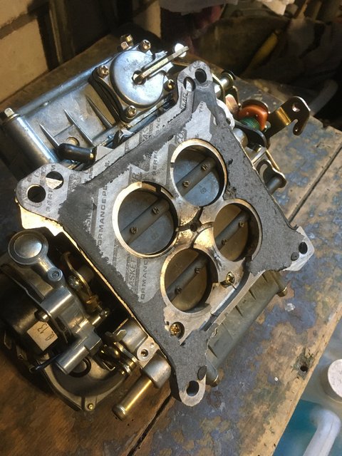

Betreft een pontiac 400 blok met originele quadrajet
Welke pakking zou ik gebruiken?
De zwarte pakking meegeleverd met de alu edelbrock intake en deze op maat knippen of de originele paarse pakking gebruiken?
Zie foto's
https://flic.kr/p/2k2Uagb
https://flic.kr/p/2k2Tvui
https://flic.kr/p/2k2PGJ2
https://flic.kr/p/2k2Tvsp

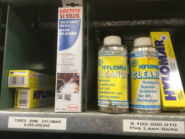

Die dikke paarse. Met blauwe silicone.

Nooit siliconen. Die lossen op in benzine. Er zijn zat niet siliconen gebaseerde dichtmiddelen die je wel kunt gebruiken

Ik zou de dikste pakking gebruiken, dan heb je een beetje thermische isolatie en dat is nooit slecht.

Zoals Corp al zegt,
Inderdaad, nooit silicone !!! silcone & benzine gaan niet samen.
Hylomar blauw is een goede vloeibare pakking benzine bestendig.
Maar die carb pakking monteer je altijd koud zonder vloeibare pakking. Als je daar problemen hebt is je carburateurvoet krom (komt vaak voor).

Beetje kort door de bocht, iid als je pakking vlak goed is en je carb ook nog recht en vlak is hoef je er nix aan te smeren. Dan werkt pinda kaas ook.
Je kan ook een benzine bestendige vloeibare pakking gebruiken maar dan heb je het volgende effect.
Daarom smeer ik een hele dunne film 5926 of hylomar op de carburateur om het vast bakken te voor komen.
Dan blijft de pakking op de inlaat vast zitten en kan je hem hergebruiken.
Over wat wel een niet benzine bestendig is kan je eeuwig discussiëren.
Bestendigheid is afhankelijk van duur en consecratie.
hylomar op een benzine tank gaat niet werken nee.
Maar een beetje vacuüm afdichten gaat prima.
En benzine lucht mengsel komt nauwelijks in aanraaking met de silicone.
Nooit een probleem mee gehad.

Dat Hylomar M wat je daar hebt is geen siliconen en juist wel geschikt voor brandstof.
