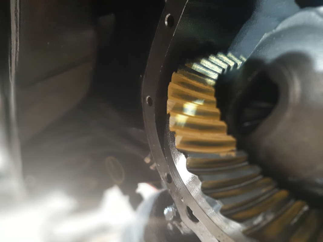

Hallo mannen, weer bedankt voor de reacties. Vandaag nu echt voor de laatste keer uit elkaar gehaald en weer in elkaar gezet.
Laatste stand:
- 0,16 mm backlash
- pignon lager vernieuwd (geperst) en gesteld op 25 inch/pound weerstand.
-Patroon zie foto's. Het lijkt mij echt wel goed.
- Carrier shims op zijn plek getikt tot er echt niets meer bij kon.(preload).
Je hoort m nog steeds maar wel weer iets minder. Ik heb besloten dat ik eerst min. 1000 km ga rijden (niet op 1 dag)
om te kijken of er iets veranderd in het geluid. Hoop natuurlijk minder.

David - 71 camaro
Posts: 1012
Joined: Mon Feb 09, 2004 2:30 pm
Re: Differentieel stellen
Post by David - 71 camaro »
Contacvlak ziet er idd heel goed uit. Daar zal het niet aan liggen...
Weet alleen niet hoe strak je die carrier lagers erin hebt zitten. Je beschrijving laat hoop ruimte vrij voor interpretatie, maar hoop niet dat het zo strak is als als het klinkt...
