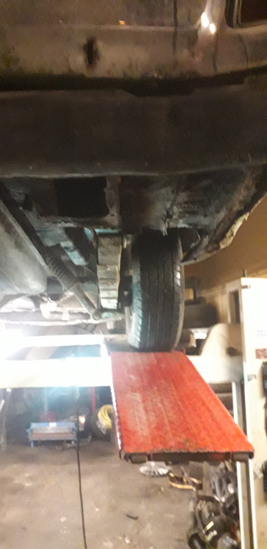

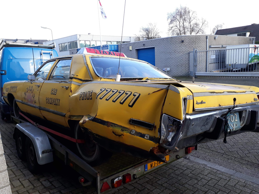

Ik ben sinds vorige week in het bezit van een chrysler newport uit 1973 met een 400 v8 op gas

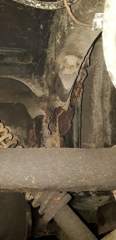

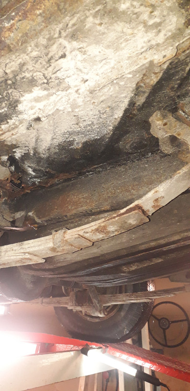

Auto heeft een klap linksachter gehad waarbij de linkerbalk geknikt is in de ronding boven de as en de ronding na de as(ook gescheurd) had gehoopt dat de rechterbalk nog recht was zodat ik die als uitgangspunt kon gebruiken maar helaas na het inspecteren op de brug is die balk bovenin ook iets geknikt en de hele kont staat wat naar links dus ook zijwaarts krom.
Het is verder gewoon een prima auto en vind het eigenlijk zonde om hem toch te slopen, maar wat zijn de regels qua schades en lassen aan de balken met de apk?
Ik werk zelf op een scheepswerf dus kan aardig goed met staal overweg en heb al een aantal ideeën om te gaan trekken met een zelfgemaakte trekbalk, zijwaarts lijkt me wel moeilijk maargoed. Ook heb ik beschikking over hydraulische vijzels om mee te drukken.
Zijn er hier mensen die ervaring hebben met dit soort schades? En is dit de moeite nog waard om de weg op te krijgen?

Rij zelf ook bangers en autorodeo maar vind het eigenlijk zonde om deze te slopen als het nog te redden valt, daar heb ik hem in eerste instantie ook voor gekocht, alleen leek de schade onder veel minder als je er op een grasvedje onder kruipt met een zaklamp, op de brug kun je alles even net wat beter bekijken

Op de fotos lijkt het allemaal wat erger dan in werkelijkheid, alles is wat gaan roesten door het blanke staal

Blank staal?
De hele chassisbalk is gewoon van binnenuit weggerot en daardoor heeft de klap van achteren meer vervorming aangebracht dan normaal.

Je kunt er prima aan lassen maar zorg dat het netjes gebeurd. Niet zomaar plaatjes op lassen.

Op een richtbank zetten en daarna repareren

Flikker t ding op de sloop. Levensgevaarlijk. Wedden dat hij op meer plekken rot is. De kokers zijn kats door van binnenuit. Of wil je detroitsteel nadoen? Wees verstandig ook voor andere weggebruikers. Apk is geen brevet van veiligheid... het is een momentopname en in sommige gevallen zeker geen juiste indicatie

Ben toch begonnen met een poging en moet zeggen dat ik hem weer aardig in fatsoen krijg.
Tussen de ophangpunten van de bladveren zat 5cm verschil die ik er weer uitgepompt heb en balken stroken weer mooi recht
Nog steeds een heleboel laswerk en wat kleine dingen en dan gooi ik hem voor de apk.
