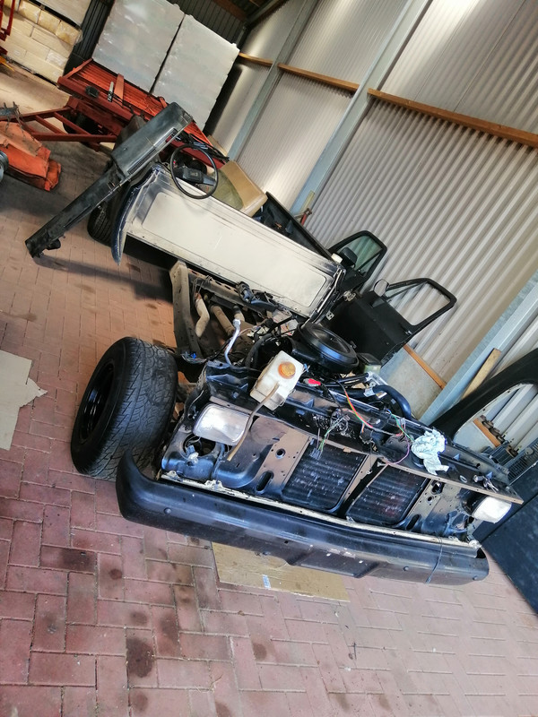

begonnen met het demonteren van de laadbak de cabine en het chassis:

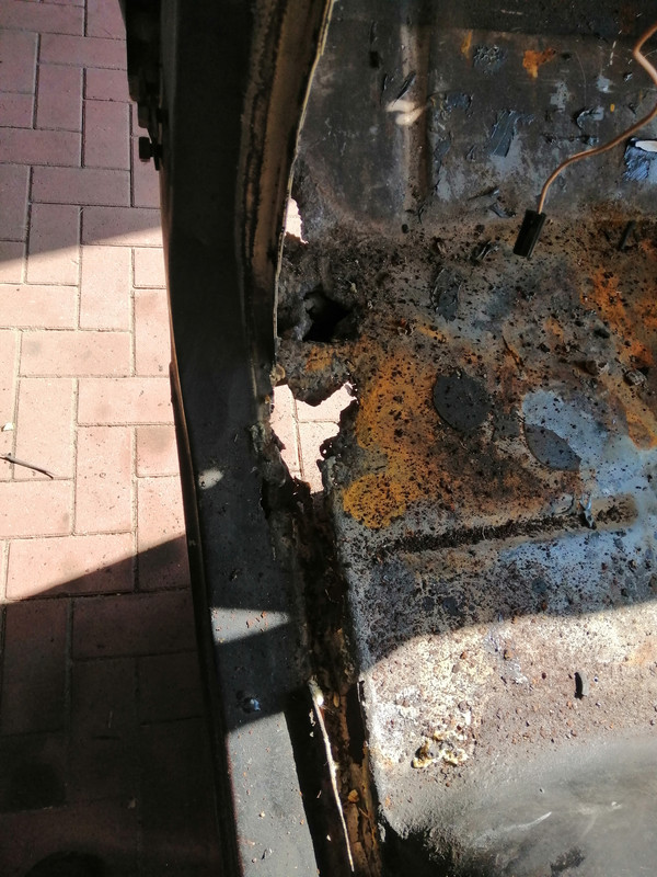

en zoals je kunt zien een hoop roest wat ik niet had verwacht van een pickup die in 2021 is geimporteerd vanuit texas...

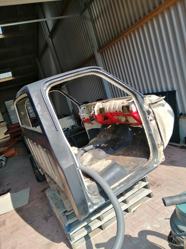

maar gelukkig kan ik lassen dus geen probleem toch...

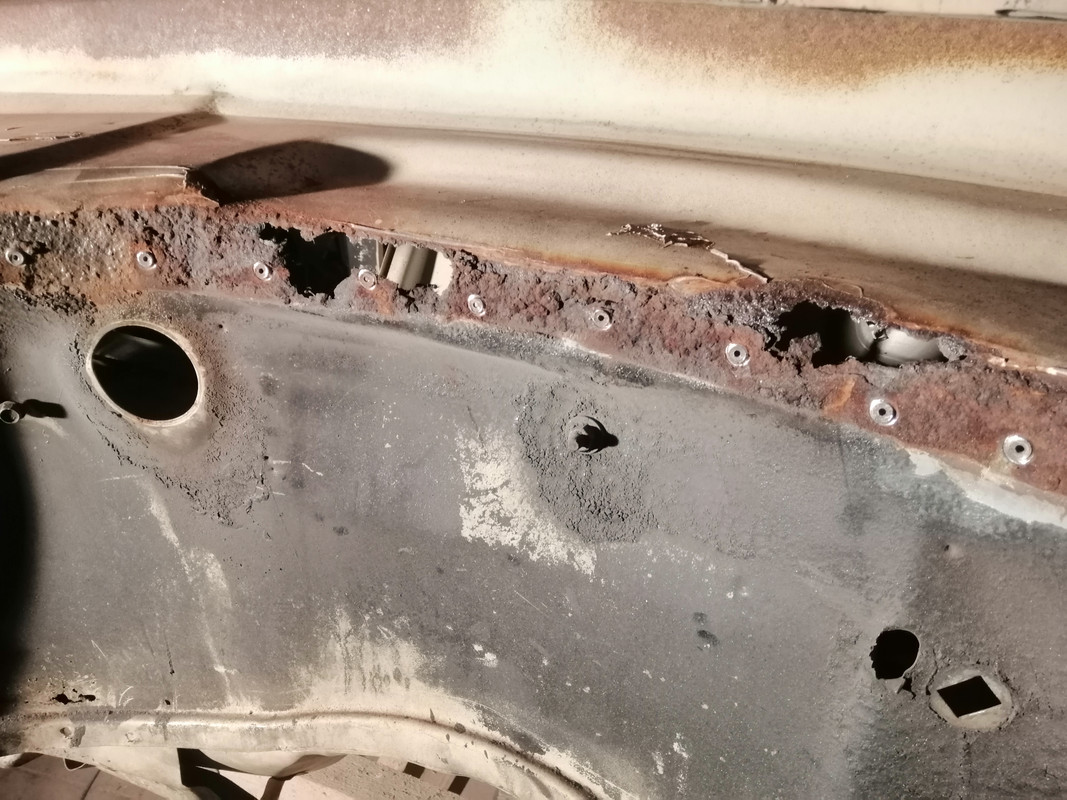

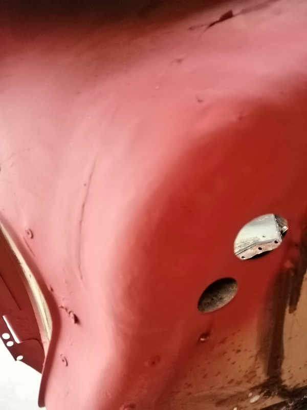

nog nooit plaatwerk van 1.8mm gelast maar toch maar een poging wagen en zie hier het resultaat van een cabine waar nieuwe dorpels cabinehoeken vloerplaten een gebruikt schutbord van een donor cabine en nieuwe voorraam randen in zijn gelast... kortom een complete nieuwe cabine

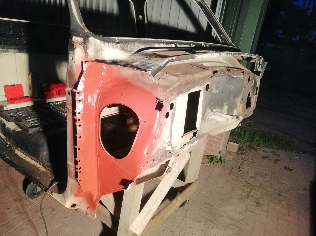

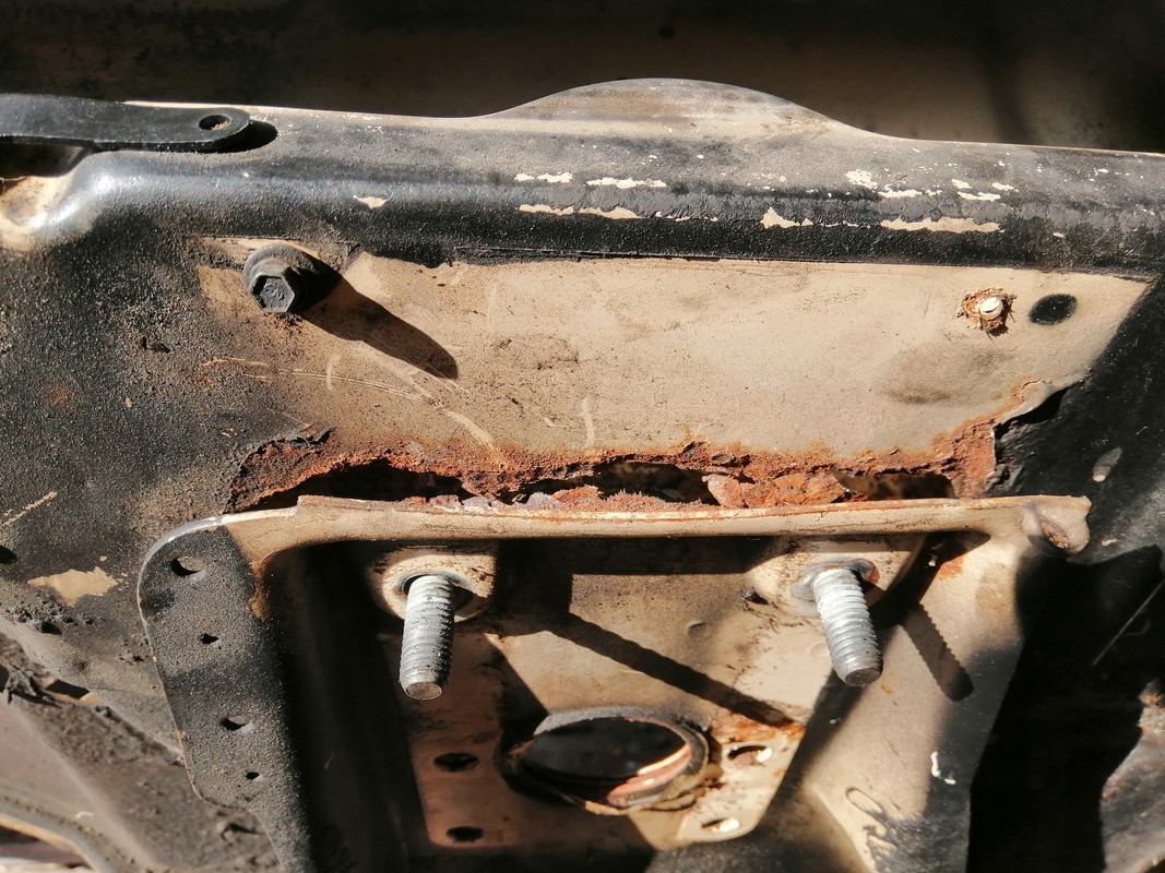

hier kun je zien hoe erg de roest rond de parafaan was:
en het resultaat na vele uren slijpen puntlassen boren en lassen..

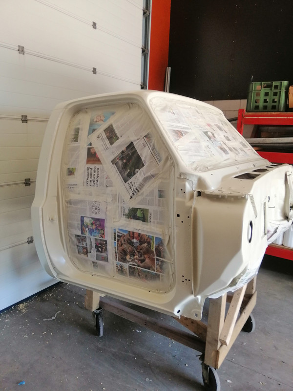

tot zover puntje cabine afgewerkt en in de epoxy primer.

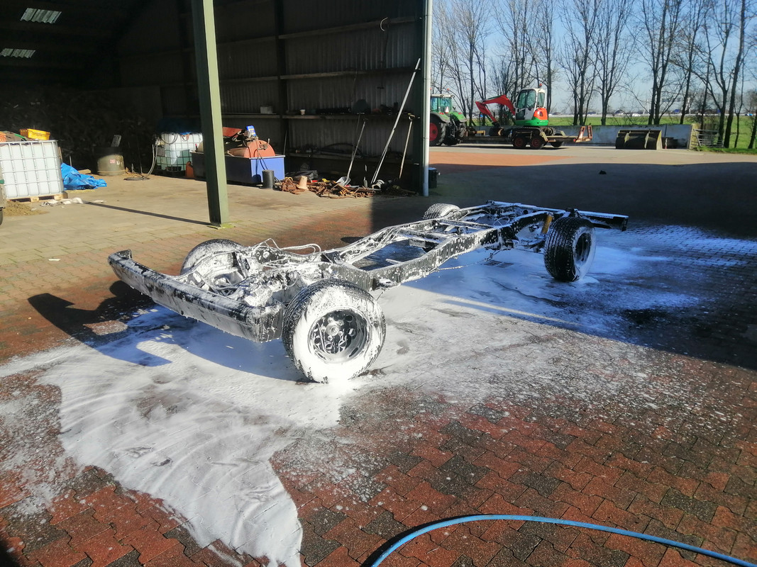

kwam nu op het punt dat ik al dat slijpen en lassen en uitdeuken wel goed zat was dus eerst het chassis maar is aanpakken:

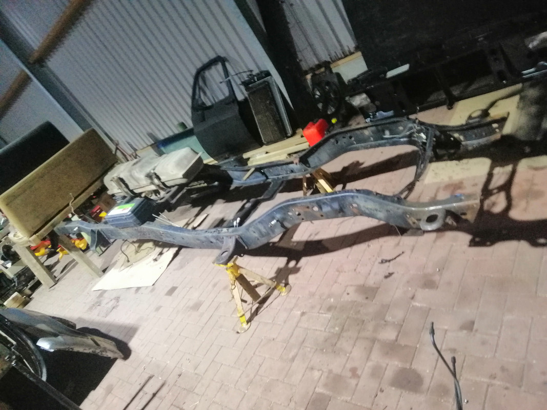

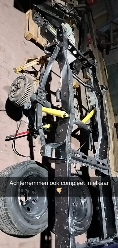

chassis uiteindelijk compleet gedemonteerd alle stuurkogels en rubbers waren uitgedroogd en verrot net als de remmen die eigenlijk helemaal niet zo goed waren als dat gedacht was.
chassis met de staalborstel op de slijptol ontdaan van roest vervolgens in de chassislak gespoten wat ook bij vrachtwagens word gebruikt het is een soort owatrol maar dan industrieel en een stuk goedkoper..
toen was het inmiddels al weer winter en vond ik het te koud om de laadbak aan te pakken hier zat gelukkig weinig roest aan maar wel wat deuken dus die heb ik even geparkeerd en ben verdergegaan met het chassis.

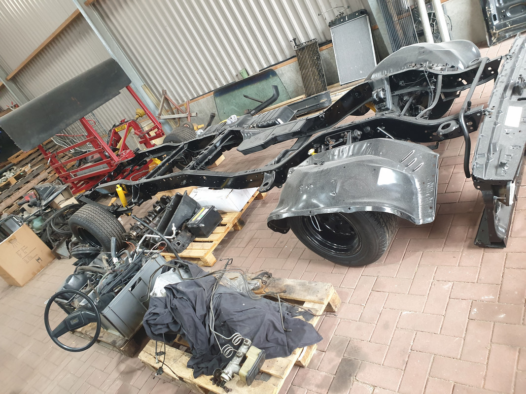

voor een maand salaris of 2 aan onderdelen besteld bij rockauto.com hele goeie ervaring met dit bedrijf en zeer snelle levering vanuit de US maar daar zullen jullie al wel bekend mee zijn

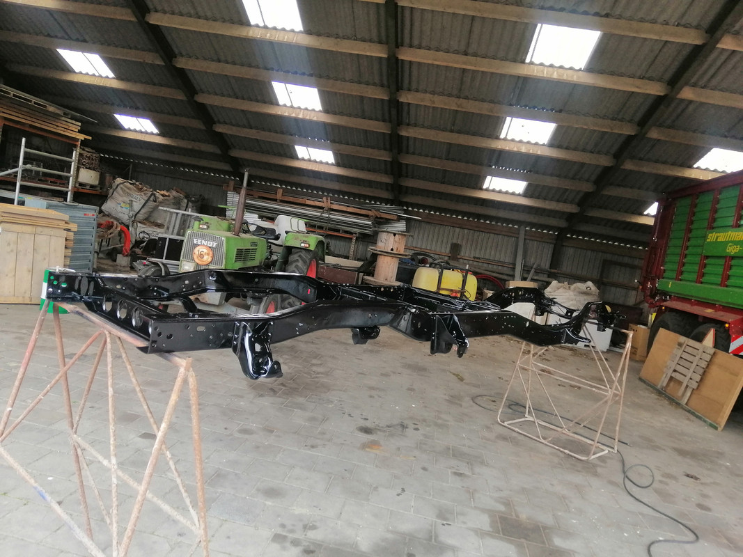

dit was met 1.5 week binnen dus kon ik mijn achteras reviseren en het chassis weer in elkaar zetten met nieuwe rubbers kogels en schokbrekers:
en het eind resultaat van het rollende chassis:

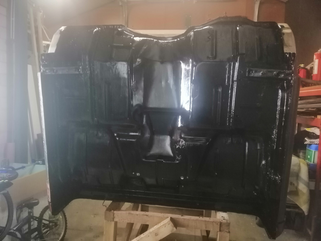

nu was het dan toch echt tijd om de laadbak en deuren aan te pakken heb hier weinig foto's van maar wel van het resultaat na uren deuken uitkloppen om maar zo min mogelijk te moeten plamuren:
en zo stond de gehele pickup ineens in de epoxy primer en was die klaar voor de kleur wat ik uiteraard heb uitbesteed aangezien ik die nooit zo strak ga krijgen in mijn zelf gebeunde partytent spuitcabine

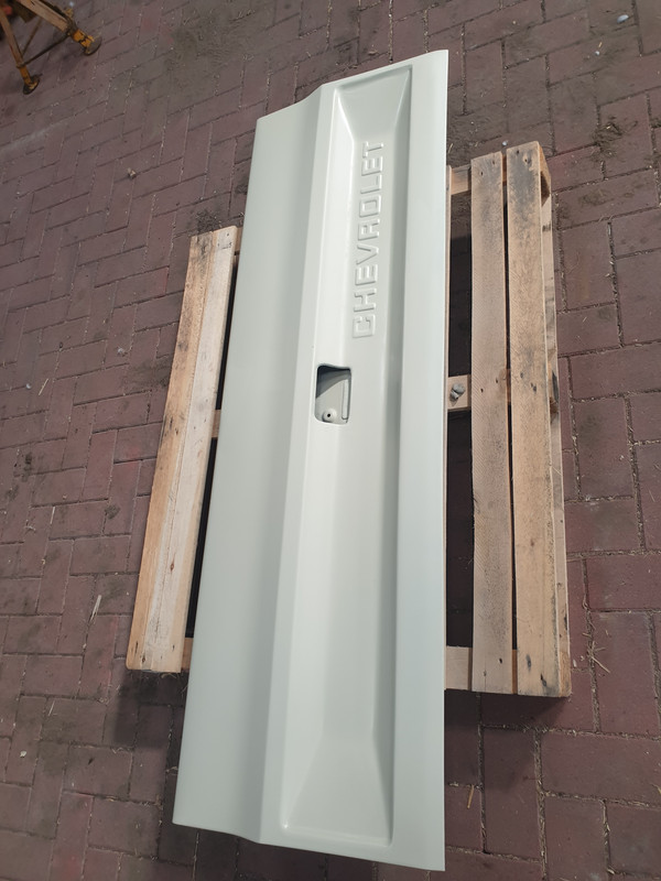

ondertussen heb ik de laadbak nog in de raptor liner gespoten hier wat foto's van:
heb zoals je kan zien niks aan de deuken gedaan in de laadbak, vond dit teveel tijd gaan kosten voor wat het oplevert, en het blijft tenslotte een oude amerikaan wil er ook nog mee ''durven'' rijden straks
ik houd jullie op de hoogte
