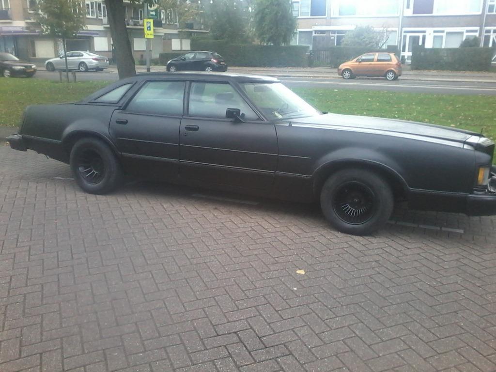

Deze foto boven is van voor mijn tijd. Weet ook niet wie toen de eigenaar was.
Bij aankoop zag hij er zo uit.
