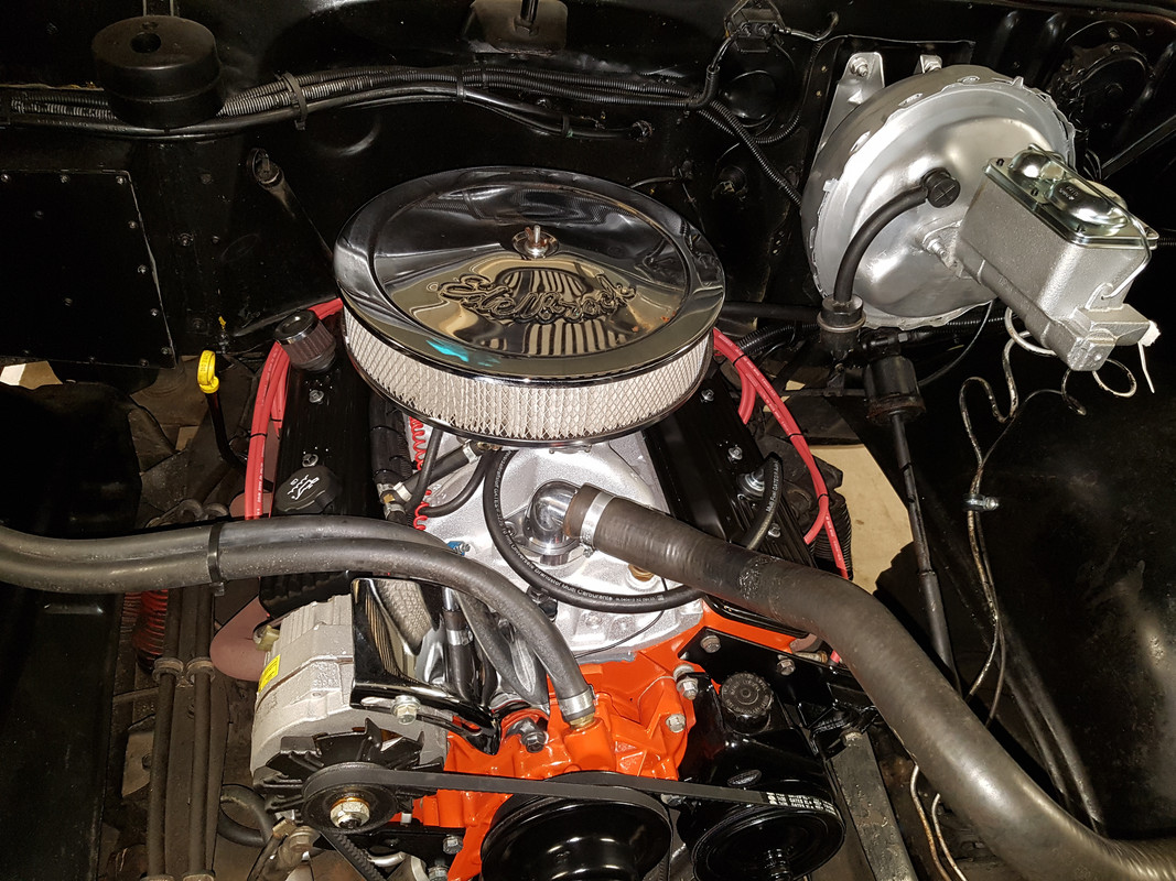

Afgelopen tijd weer de nodige uurtjes bezig geweest aan de Blazer, hoofdremcilinder was lek dus een nieuwe erop, voordeel is dat je de boel dan wel gelijk netjes in de verf kan zetten. Lekke hydrauliekslang gehad voor de stuurbekrachtiging, een begin gemaakt met de verwarming, nieuwe blower motor, nieuwe resistor en hi blower relay. Nu zit ik alleen nog met (ik denk) een vacuumklep die niet open wil, het hele kachelhuis rechts wordt heet maar hoe ik ook schuif met die vacuumverdeler, de klep die van de verwarming afkomt gaat niet open, dat is nou juist de enige vacuumklep die echt op een rotplek zit. Met een spiegeltje kan ik hem net aan zien.
De tussenbak wilde dus niet lekker schakelen dus de pook eraf gehaald en een twin stick oplossing erop gezet, ik was erg tevreden hierover, zeker omdat de pookjes er zo netjes bij stonden. Alleen bij het monteren van de voorste aandrijfas (was verwijderd door vorige eigenaar) viel het me al op dat ik de aansluiting op de np203 aan de voorkant niet rond kon draaien. Tot ik de ingeving kreeg het lock pookje naar voren te duwen, toen wat het tussendiff unlocked. Dus nu 1 pookje naar achter en 1 naar voren, had ik beter opgelet had ik de boel anders in elkaar gelast daar beneden maar het is niet anders. Zaterdag de eerste 4wd kilometers gemaakt, het voelde toch anders wanneer je de bocht uitkomt en gas geeft, en andersom met op de motor remmen heb ik het idee dat ie wat rumoeriger is maar dit kan ook allemaal verbeelding zijn.
Nu dus zoals gezegd achter het vacuumraadsel aan en kijken voor een achteruitrijcamera, in het donker achteruit inparkeren met al dat smokeglas valt niet altijd mee !
Vaccumslang weer aangesloten, nadat ik eerst de verkeerde vacuumslang gepakt had, het is dus niet de bedoeling die van de vervroeger te splitten, weer wat geleerd.
En zo zullen de pookjes dus niet vaak staan, dit is dus locked HI
