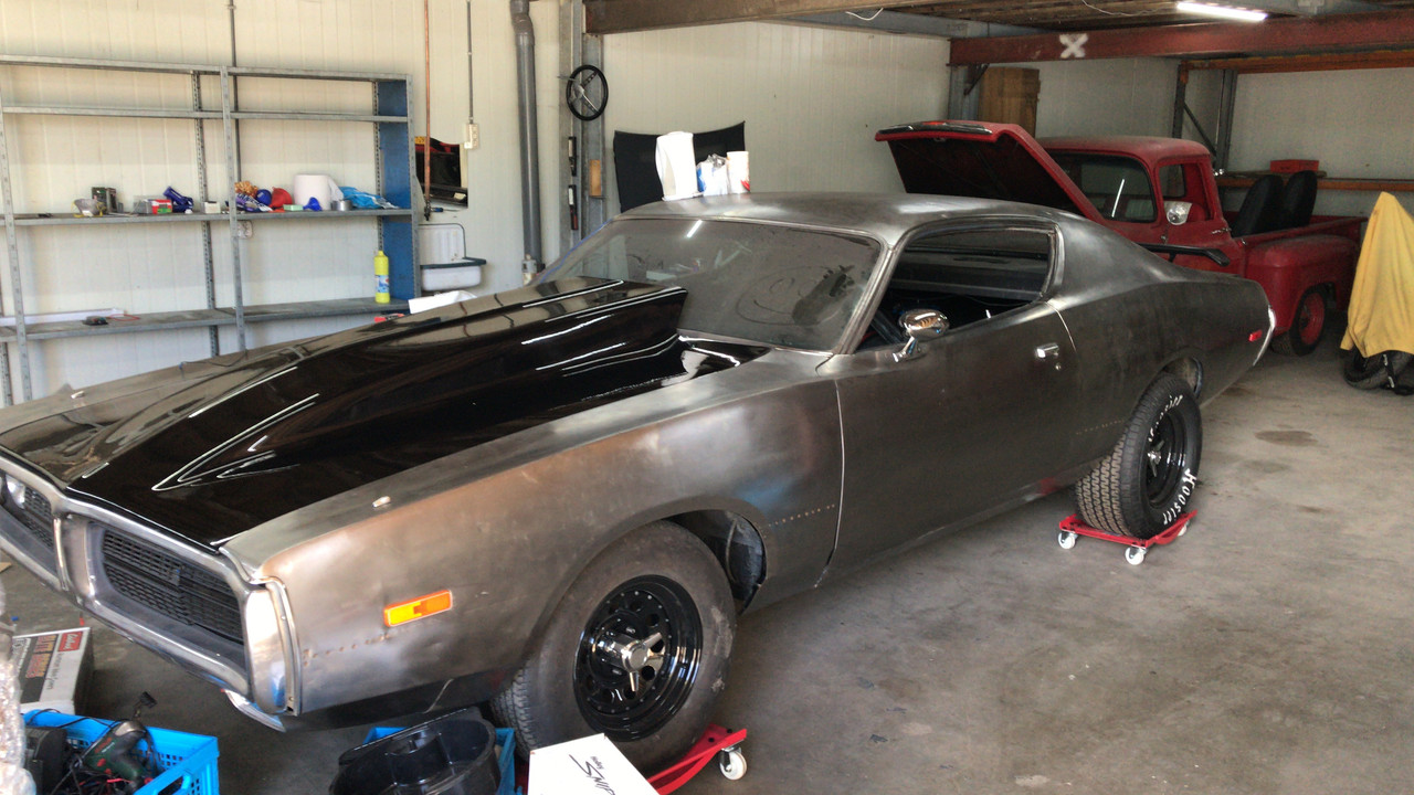

Aangezien ik geen scharnier punten heb heb ik een polyesterkap aangeschaft scoop was iets groter dan verwacht. En wil het gewoon is proberen dus best wel een flink aantal uren ingestopt om deze te schuren en voorbereiden en schuren etc. heb diverse lagen aangebracht van primer dan een filler en dan weer een primer en me me eerste laag verf/lak.
Tussendoor alles spiegel glad zitten schuren etc etc daarvoor een festool aangeschaf met alle schuurschijven.
Zitten wel wat stofje in hoop deze er uit te kunnen waterproofen met wat uitlopers en dan nog van plan 2 a 3 lagen aan te brengen.
Als het niet lukt misschien paar 100 euro als lesgeld en kan hem altijd nog wegbrengen.
Wel heel erg tevreden over de 2k spuitbussen van CROP, spuiten echt super

Dus motorkap na diverse malen opnieuw gedaan te hebben is het ongeveer 65% goed maar met polijsten etc ziet het er wel ok uit.
Wel heel veel begrip voor de tijd om het strak te maken spuiten etc is absoluut geen makkie.

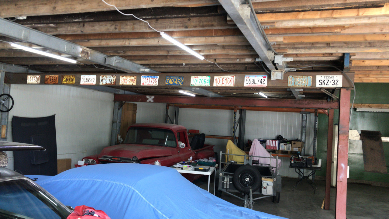

Verders de loods overgenomen qua huur waar ik zat dus meteen ff flink geinvesteerd in LED verlichting, werkbank, gereedschap en meteen andere huurders gevonden om de kosten te dekken.

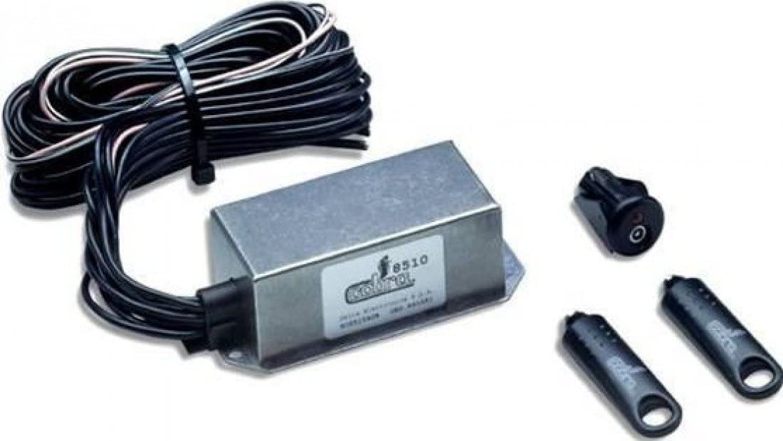

Start onderbreker voorbereid die 2 belangrijke circuits onderbreekt

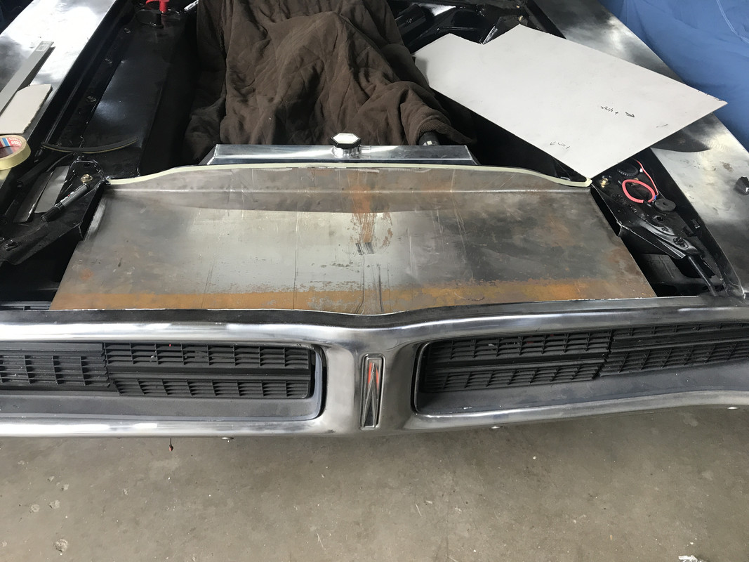

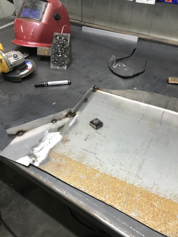

En panelen aan het maken om de ruimte tussen me bumper en radiator netjes af te sluiten.
