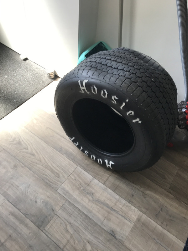

Zo 2e band ook binnengekomen maar 295 Hoosier is 2 cm breder dan Cooper Cobra. Dus ging twijfelen of het allemaal wel ging passen.
Velgen terug v/d poedercoater
Bandjes erop
Hoppa op de auto en is echt mm werk maar het past
Zwarte wielmoeren erop en chrome spinners

mooi setje alleen die witte tekst is minder maar dat is persoonlijk dont kill me
