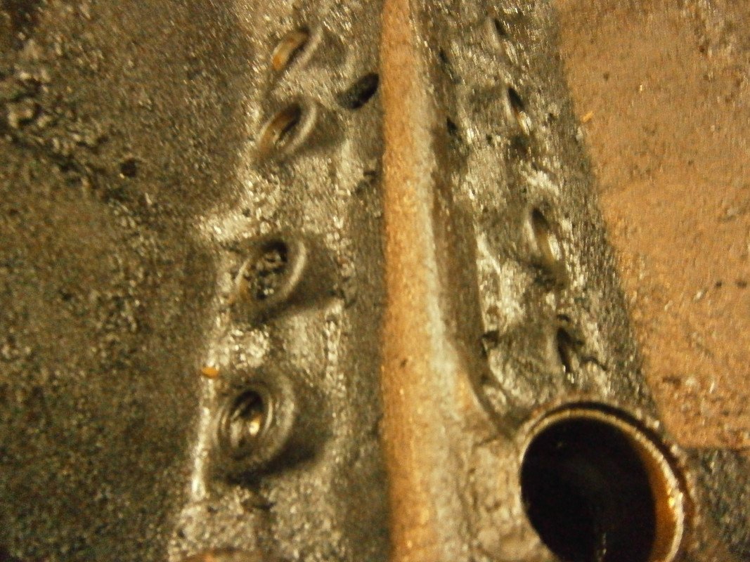

hoe krijg ik dit schoon?
Posts: 3232
Post by gert » Sun Feb 16, 2020 5:57 pm
aangekoekt vet en vuil, zwart als roet, iemand een tip om dit schoon te krijgen zonder dure machines?

Post by boyanka » Sun Feb 16, 2020 6:55 pm
Hogedrukreiniger en anders peuteren met een kwast dieselolie er bij
Posts: 2927
Re: hoe krijg ik dit schoon?
Post by Bromgabber » Sun Feb 16, 2020 8:41 pm
Staalborstel op de boormachine kom je ook een heel eind.
Van merken als Forte heb je intake cleaner in een spuitbus, daar lost het ook wel aardig in op denk ik.
Remmenreiniger zal ook wel wat doen maar het echt aangekoekte zooitje laat het waarschijnlijk zitten.
Of een revisie bedrijf bellen voor het reinigen, hebben ze mooie apparaten voor.

Post by gert » Sun Feb 16, 2020 10:22 pm
ja, zo,n wasmachine ofzo, ik had gehoopt dat er nog een andere truc was.
zou ultrasoon iets uithalen?

Post by rene74monte » Mon Feb 17, 2020 6:47 am
wasbenzine en een kwast

Post by RobDodge » Mon Feb 17, 2020 11:07 am
Ontvetten met Dusty kan je kopen bij Wibra.
Als je kan stralen.. stralen met bakpoeder, daarna ultrasoon reinigen. Droogblazen met perslucht en het ziet eruit als nieuw!

Post by challenger72 » Mon Feb 17, 2020 8:58 pm
heet water hogedrukspuit en vergeet alle oliekanalen niet

Post by gert » Mon Feb 17, 2020 9:35 pm
dasty werkt niet.
ik had nog wat thinner, dat werkt goed, maar stinkt wel vreselijk.
ga nog hogedrukspuit proberen.

Post by rene74monte » Tue Feb 18, 2020 6:43 am
wasbenzine of terpentine

Post by mercury1970 » Tue Feb 18, 2020 12:40 pm
Ik moest voor een cilinderblok en 2 koppen 40 euro betalen, is niet zo duur bij een schappelijk revisiebedrijf.
Het is heel taai spul om handmatig te verwijderen...…..

Post by gert » Tue Feb 18, 2020 1:49 pm
klopt, dat heb ik gemerkt, zit erg vast.
ik ga es kijken of ik hetzelfde kan laten doen.

Post by hanver » Tue Feb 18, 2020 3:53 pm
Weken/onderdompelen in diesel, ev wat atf erbij en dan wat inborstelen en erna eens met de hogedruk erover.

Post by rene74monte » Tue Feb 18, 2020 6:47 pm
je wilt het zelf doen zonder dure machine`s , dus nog maar een keer , gooi hem in een bak , een liter wasbenzine er bij en een verfkwast , en gewoon de kleppen er uit halen , het lijkt me niet zo`n probleem toch ?
