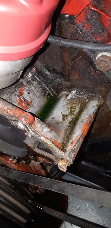

Van mijn 71 Riviera is 1 van de bouten afgebroken van de timing cover. Dit heb ik uit elkaar moeten halen vanwege koelwater lekkage.
Ik heb daarna een gaatje geboord in de afgebroken bout en er met een linke tap geprobeerd deze uit te draaien.
Jullie raden het denk ik al, juist ja... gehard stalen tap afgebroken 🙈
Nu weet ik dus niet meer doe dit eruit te halen.
Iemand een idee?

In de groene circel de afgebroken bout+tap.

Post by Hotjerod » Sat Jan 25, 2020 9:16 am
Moer erop lassen?

Post by gert » Sat Jan 25, 2020 9:52 am
moer erop lassen werkt vaak goed, na lassen wel even laten afkoelen.

Post by rene74monte » Sat Jan 25, 2020 10:02 am
die linkse tappen zijn kut , snap niet dat mensen die nog gebruiken , ik heb ze weg gegooid :-) , inderdaad iets er op lassen , maar ja , nu zit die tap er in en of dat zo fijn last vraag ik me af

Post by Riviera Roy » Sat Jan 25, 2020 10:25 am
Dat die tappen niet zo goed werken ben ik nu ook achter.
Zoieso is recht in een afgebroken tapeind boren haast onmogelijk. Oplassen van een moer, is dat ook mogelijk als het tapeind nagenoeg verzonden zit in het blok?
En nog belangrijker.... Ik heb geen lasapparaat en de auto rijd niet.

Post by Corp » Sat Jan 25, 2020 12:31 pm
Zit dr tap muurvast? Dan werkt een tap extractor ook niet. Carbide bitje. Of een kwaliteits boortje voor steen en keramiek. Wel koelen en dan uitboren.

Post by Riviera Roy » Sat Jan 25, 2020 12:34 pm
Zit muurvast helaas

Post by gert » Sat Jan 25, 2020 1:48 pm
das niet in mijn buurt.
soms kun je een afgebroken tap nog wel es versplinteren door er met een drevel op te slaan....
kun je niet zonder die ene bout?

Post by Riviera Roy » Sat Jan 25, 2020 3:15 pm

Het boutgat zit pak naast het koelwaterkanaal, ik ben bang dat die daar dan op gaat lekken.

Post by rene74monte » Sat Jan 25, 2020 3:38 pm
die tap kun je inderdaad alleen maar versplinteren , die zal er toch eerst uit moeten , dan de bout uit boren en nieuw overmaats draad tappen , ik die tap boor je echt geen gat , je kunt er misschien wel een paar kleine gaatjes rondom naast boren en hopen dat hij dan los komt
misschien wil heet stoken ook nog wel ,

Post by rene74monte » Sat Jan 25, 2020 3:40 pm
of met de flex de bout en tap vlak slijpen en een nieuw gat door de deksel en blok moren gewoon een cm er naast of zo ,

Post by Riviera Roy » Sat Jan 25, 2020 5:09 pm
Dit is de eerdere situatie.
Boutkop afgebroken. Draad vastgerot in distributiehuis.
Na warmstoken, kloppen ,slaan enz niet los te krijgen. Enkel door draadeind af te breken aan blokzijde.
Ernaast draad tappen gaat niet werken denk ik.
