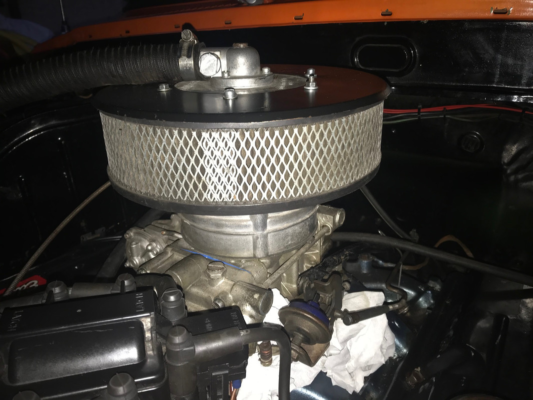

Hallo allen,
Ik ben nieuw op dit forum. Van het weekend mijn lpg mixer van mijn Holley 4180 carburateur (op een ford fe 390 motor) gehaald om het LIST nummer te vinden voor een correcte rebuild kit (carb lekt wanneer op benzine laten lopen)
De boel hierna weer in elkaar gezet om erachter te komen dat de auto helaas niet stationair loopt. Ik heb inmiddels de pakking tussen de carburateur en mixer vervangen en dit heeft geholpen. Als ik remreiniger spuit op de vervangen pakking loopt de motor nog hetzelfde, voorheen was dit anders.
Echter loopt de motor nog steeds erg schokkerig en slecht stationair, het gas moet nog open gehouden worden. Met vol gas loopt die weer mooi soepel maar stationair is het niet mooi en slaat de motor na een paar seconden dus af.
Dit is mijn eerste auto (op gas), zover ik weet zijn er geen vacuum lekkages bij slangen en dergelijke. De auto hebt 800 mijl perfect gelopen maar zodra ik de mixer van de carburateur eraf heb gehaald liep deze slecht.
Iemand een idee? Alvast bedankt!

Zou het dan kunnen dat het lek groter is geworden nadat ik de mixer en adapter van de carburateur heb afgehaald, daardoor afsloeg, en nu met volledig dicht, nog steeds afslaat?

Er zit een impco 300A mixer op! Ik heb op een brits forum gelezen dat het zaak is om te controleren of alle 'studs' waar de moeren van het luchtfilter op zitten vast zitten. Nou weet ik dat er 2/3 los zitten en meedraaien bij het aandraaien van de moertjes. Dit zal een vacuum lek veroorzaken blijkbaar. Ik zal dit vanmiddag controleren en kijken of het resultaat boekt. Als dit niks helpt is de volgende stap is om een pakking te maken voor tussen de mixer en adapterstuk voor op de carburateur.

Post by gert » Thu Dec 05, 2019 3:26 pm
plaats eens een foto van je setup, dat helpt enorm.
de schroeven waar je over schrijft zijn nog wel es dolgedraaid, als dat zo is lekt het overal.

De schroeven zijn niet dol, moet alleen het draadeind aandraaien, dit zal ik vanavond doen, ik verwacht wel dat dit resultaat boekt.

een beetje lekkage boven de mixer maakt helemaal niks uit.
tussen mixer en carb. wel.
die schroeven houden overigens ook de mixer onderdelen bij elkaar, dus daar kan ook lekkage optreden.
daar zit ook een pakking tussen.
je zou het beste even de hele mixer uit elkaar moeten nemen, en weer netjes monteren, weet je meteen hoe het in elkaar zit, heel eenvoudig dus.

Probleem opgelost! 1 stud die mixer onderdelen bij elkaar houd zoals jij zet zat los, aangedraaid, alles erop gezet. Eerst gestart op benzine gezien de koud dacht ik maar zo. Eenmaal liep op gas loopt perfect! Maakt mijn sinterklaasavond helemaal af. Hartelijk dank voor de tijd en moeite!
