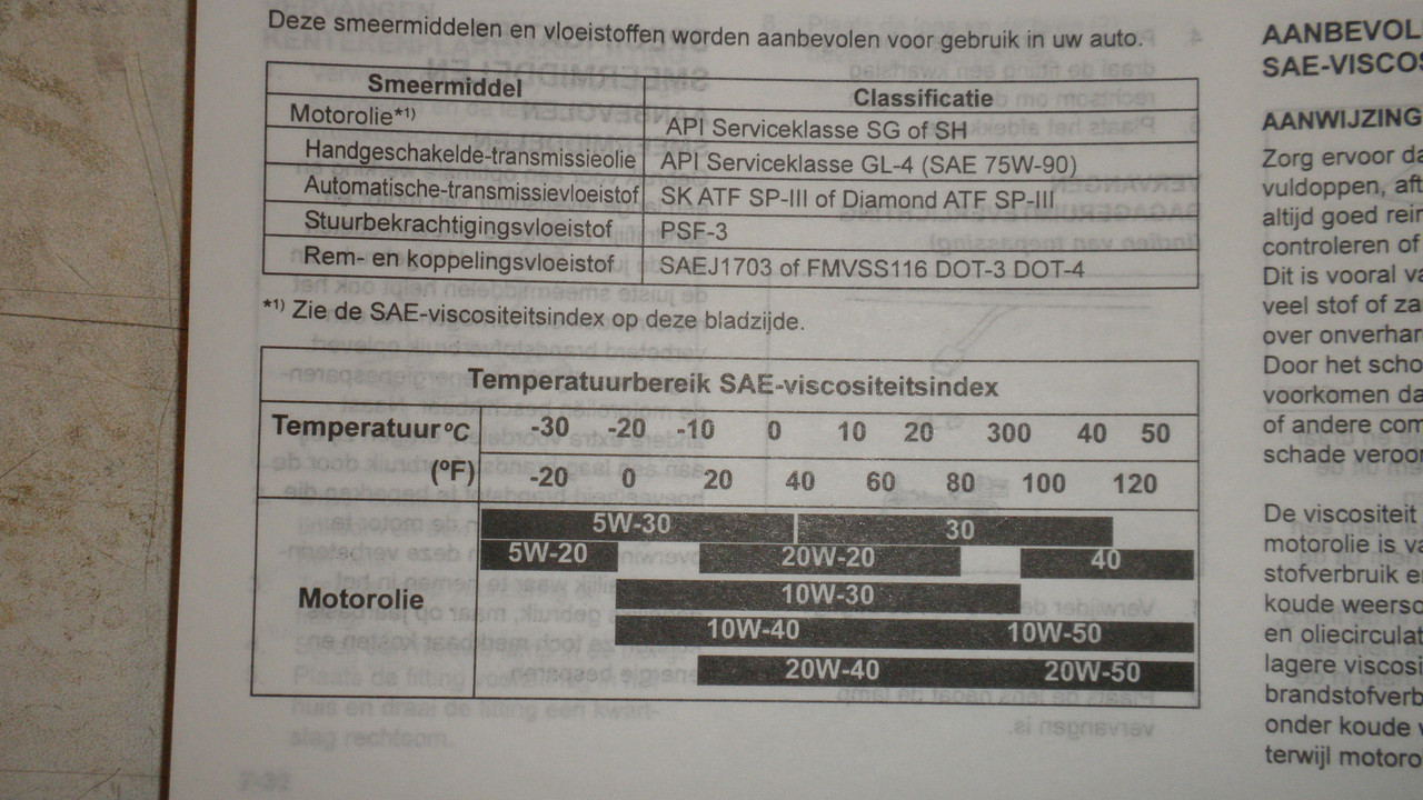

motor is een V6 dohc 24 kleppen
fabrikant schrift voor:
beste zou zijn 5W30 syntheet die omvat het hele temp gebied, maar is erg duur
10W30 is volgens mij voldoende, en kan mineraal zijn, en een stuk goedkoper, maar ik weet niet wat er nu inzit, waarschijnlijk 5W30.....

5W30 ??? tot +4 C
Denk eerder aan een semisyntheet 10W40 volgens jou sheet.
10W40 is gangbare olie en goed betaalbaar verkrijgbaar

ik vermoed dat je de sheet als volgt moet lezen:
5W30 loopt van -30 tot +40 graden, niet tot +4!
ik denk ook eerder aan de 10W40.
maar blijft mijn vraag of je syntheet en mineraal kan afwisselen in dezelfde motor?

gert wrote:
Fri Nov 29, 2019 4:31 pm
Ik denk dat je dat verkeerd ziet:
- 5W30 van -40 tot +4
-SAE 30 (monograde dus) van +4 tot 45
Staat een streepje tussen.

dan kun je 5W30 dus niet gebruiken als het warmer wordt dan 4 graden celcius.....

kan wel, maar is niet aangeraden voor deze motor. Wordt dan waarschijnlijk te dun.
Als ik het zo zie kan je het beste 10W40 erin doen
