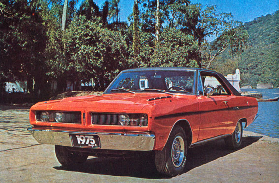

In Brazilië rijden ook al sinds jaar en dag op ethanol, ook in de jaren 60 al. Ik ben benieuwd wat ze toen allemaal hadden aangepast.
Dodge Charger, kon zeker E10-E25 aan af fabriek.
