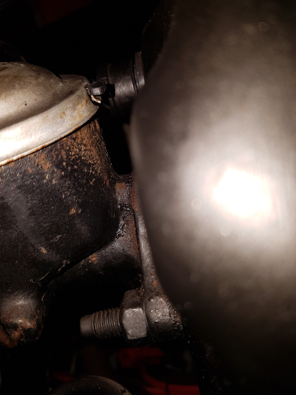

Laatst zag ik dat mijn rembekrachtiger een beetje nat was. Ik was er van overtuigd dat het rubber op de remcilinder niet goed was want het dekseltje was een beetje verroest en het voelde wat ongelijk. Dus de boel netjes geschuurd, schoongemaakt, rubber de harde stukjes roest afgehaald en de boel er weer op gezet.
Zie ik de dag er op dat er toch weer een straaltje remvloeistof langs de bekrachtiger loopt maar ik weet zeker dat het niet langs het dekseltje loopt.
Het lijkt toch echt wel tussen de remcilinder en de bekrachtiger te komen.
Wat ik aan filmpjes zie moet het stuk tussen de bekrachtiger en de remcilinder droog zijn.
Zou dit een pakking zijn, of zou het rubber van de remcilinder, die om die plunjer/zuiger zit of wat dan ook, lek zijn ?
Remmen gaat nog goed maar het reservoir het dichtst bij de bekrachtiger was wel behoorlijk leeg en bruin.
Het voorste potje was nog vol en helder.
Zegt dit iemand iets ?
Het straaltje de dag na het poetsen, niet gereden of geremd trouwens.
Het lekt echt niet meer door het rubber van het dekseltje.

Inderdaad, nieuwe hoofdremcilinder plaatsen.
Als je remvloeistof lek kan je het het best met water weg spoelen, remvloeistof en ijzer zijn niet echt vrienden..
Posts: 3972
Re: Lekke hoofdremcylinder ?
Post by mercury1970 » Sun Sep 29, 2019 7:56 pm
Hoezo nieuwe? Wat is mis met een revisieset? Als er een remmenspecialist bij je in de buurt zit, ga daar eens heen. De nieuwe standaard HRC zijn meestal niet van goede kwaliteit......

Tja, als ik op Summit kijk kost een revisiesetje 23 dollar en een nieuwe cilinder 40 dollar, gezien de staat van het afdichtingsrubber, het dekseltje en hoe de hele cilinder eruit ziet zou ik zeggen is het verschil te klein om te reviseren.
Zie alleen op tegen het ontluchten, bij motoren vind/vond ik dat altijd leuk om te doen maar bij een auto is het toch ff wat anders.
Al dat gehannes met die remvloeistof rondpompen, 2 bellen lucht erin en je hebt nog geen remdruk.

als het gietijzer is , is de boring van de hrc meestal ingeroest, en blijft dan lekken
ik zou voor een nieuwe kiezen.

Dan toch maar voor een nieuwe gaan.
Zo`n vacuumtool heb ik wel en ik weet dat het bij de motor best goed werkt alleen je zuigt wel de luchtbellen naar beneden terwijl die liever naar boven gaan. Blijven die bij de lange leidingen in een auto niet hangen ergens in een bocht dan ?
Nu nog even kijken welke remcilinder ik moet kopen, bij m`n auto is niet alles wat het lijkt, toen ik bv een tankdop wilde aanschaffen paste die bouwjaar 1978 niet, er zit blijkbaar een recentere tank in. Kan best dat de remmerij ook aangepast is.

Kijk gelijk de bekrachtiger na. Wedden dat er vloeistof inzit.

Ik denk dat je toch gelijk had Rene,de HRC die jij hierboven laat zien lijkt bijzonder veel op die ik er nu opgezet heb.
Wat zijn er verschrikkelijk veel soorten cilinders en aansluitingen zeg. Dacht dat het niet zo moeilijk was.
Wat een beetje tegenviel is het felsen van stalen remleiding in de auto zelf, ik kon de andere kant ook niet loskrijgen dus kon niet naar de bankschroef. Gaat dat vaker gebeuren, of is het niet 100% dicht dan misschien toch een hydraulisch setje, al zijn ze erg duur.
Die remnippels zijn ook niet zo makkelijk te verkrijgen blijkbaar, dus heb ik via amazon maar een heel assortiment gekocht.
Maar goed, de remvloeistof ververst, ontluchten ging ook niet slecht alleen lekte de HRC nog wat remvloeistof maar ik denk dat ik het potje te vol had gedaan. Had ik 2 dagen niet gereden hing er alsnog een druppel aan de onderkant. Het lijkt nu allemaal droog te blijven.
