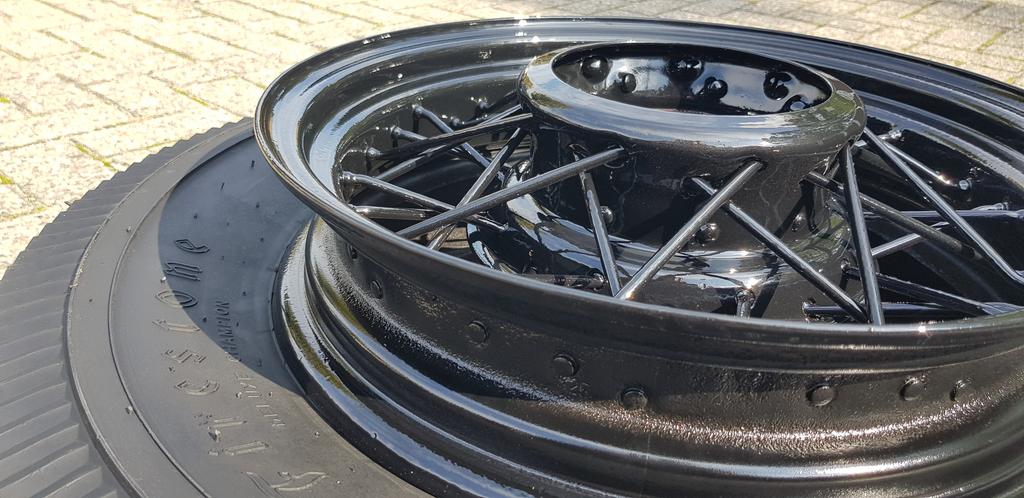

Hoi allemaal,
Zoals de titel al aangeeft, ben ik op zoek naar een bedrijf/adresje om firestone banden met binnenband op vers gecoate plymouth 1934 velgen te laten monteren.
Ik ben al langs een aantal banden garages geweest in Amersfoort en die geven allemaal aan dat ze de banden niet kunnen (of willen??) plaatsen.
Is er iemand die een goed adresje heeft?
Zie foto's.

Misschien een motorzaak? De diameter lijkt er wel op. Al zal het balanceren daar misschien niet mogelijk zijn.

Waarom zou dat een probleem zijn eigenlijk?
Willen ze de velg niet beschadigen ofzo, of kunnen ze niet met een binnenband overweg op zo'n smal wiel?

Ik zie het probleem ook niet, misschien dat als je naaf aan de andere kant ook zover uitsteekt dat het wiel niet vast geklemd kan worden.

Trouwens, nieuwe banden en met verse gladde coating op de velg... zou ik het eens zelf met de hand proberen de banden erop te krijgen met wat kruipolie of zeep (Kruipolie wordt op een gegeven moment opgenomen in het rubber en maakt het rubber later plakkerig op de velg).

De velgrand zou niet in de hedendaagse bandenklem passen.
boyanka wrote:
Sun Sep 15, 2019 8:53 pm
De naaf aan de andere kant steekt niet uit, ligt meer naar binnen vergeleken met de velgrand. Dus ik snap het ook niet.
BigBlockMopar wrote:
Sun Sep 15, 2019 9:04 pm
Die nieuwe Firestone banden zijn aardig stug, met de hand erop lukt denk ik niet. Ik zal er volgende week eens 1 proberen...

Ik heb zelf een bandenapparaat en wil het best proberen.
Echter de velgklem die de velg vasthoudt heeft scherpe tandjes. Deze kunnen de coating op de velg beschadigen als het erop draaien van de band even stroef gaat en de velg iets verdraait tijdens montage.
Maar dat heb ik alleen nog maar bij bredere, ouwe stugge banden meegemaakt.

Zeker geen zeep gebruiken maar bandenmontagevet, heb het ooit gebruikt en die banden bleven geluid maken; een soort van wringen, ondanks dat de zeep al lang opgedroogd was......

Dit soort banden monteerden ze vroeger door de velg te fixeren, en met 2 bandenlichters (of 3) ze erop te "vechten"
vind het maar raar dat een bandenbedrijf je er niet bij kan/wil helpen.
Zoals al gezegd is, vraag is bij een motorzaak. Veel klassieke motoren hebben nog altijd vergelijkbare systeem met binnenbanden.

Wij hebben op de zaak een banden apparaat met klembekjes waar een plastic huls op kan zodat de velg (als het goed is) niet beschadigd.
Maar neem aan dat meer bedrijven dat hebben..
Zie zo niet echt iets raars aan de velg waarom het niet zou kunnen op een "normaal" banden apparaat.
