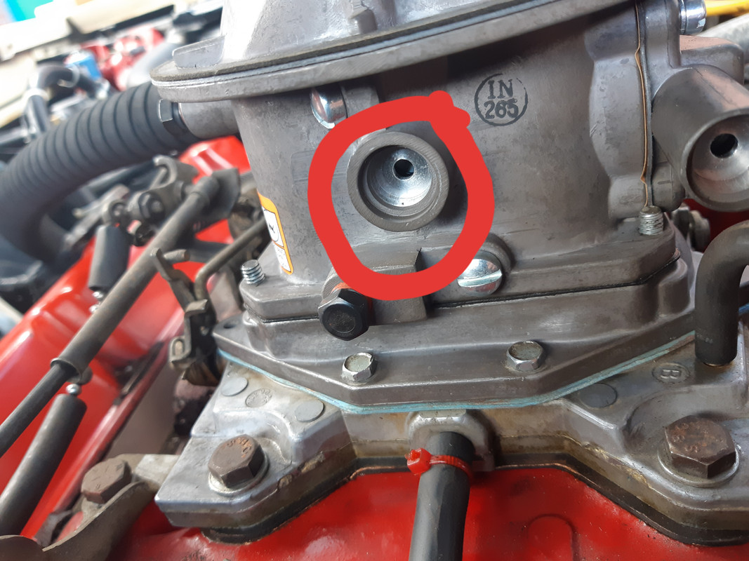

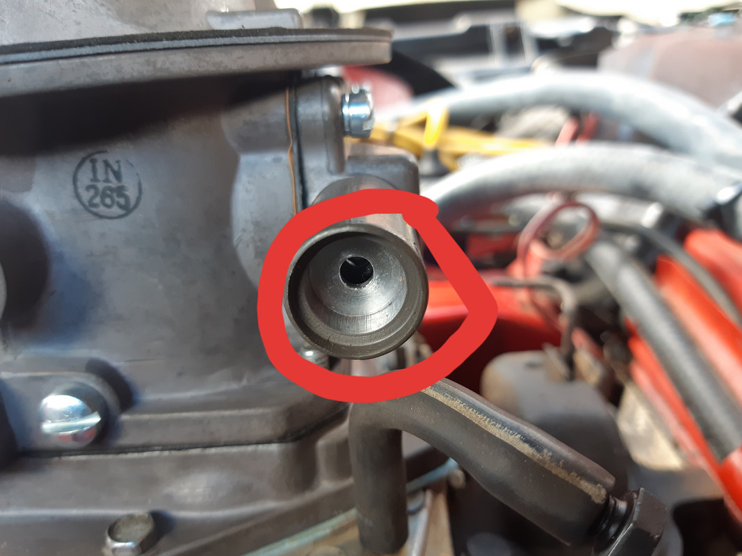

de kleine schroef die er iets uitsteekt, is de stationair afstelling. en de grote, die in het huis zit is de hoofdafstelling
die moet gewoon open,
in een recente post: 425 mixer, heb ik uitgelgd hoe de stationair afstelling gaat.

Deze heb ik met een 1/8 imbus sleuteltje CO afgesteld op 1,75-1,80% CO
Deze heb ik dmv 1/8 imbus sleuteltje helmaal naar links gedraaid, vol open als het goed is.url=https://postimg.cc/z3rY1NLT]Image[/url]
Klopt dit een beetje,?
Posts: 3225
Re: Benzine uitbouw en naar "volgas sysyeem"
Post by gert » Thu Sep 12, 2019 7:11 pm
prima!
die laatste kun je nog afregelen met een mobiele co meter als je hebt, of met een AFR meter.
of proefondervindelijk steeds iets dichter draaien tot je merkt dat ie minder vermogen krijgt
dit ivm een redelijk verbruik, mits je je daar druk over maakt met de huidige lage lpg prijzen.....
