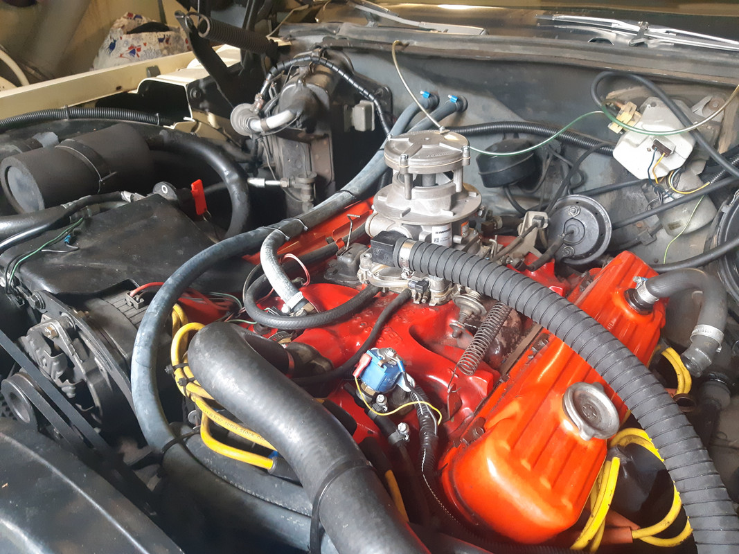

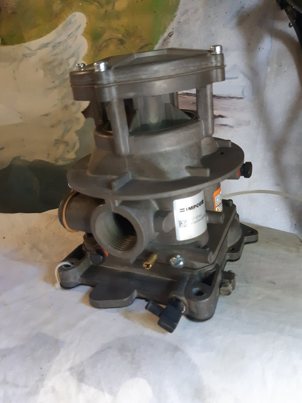

Hierbij 2 foto's van de mixer en de adaptorplaat die ik er vast op heb geschroefd. Deze combinatie past om mijn quadrajet kleppenplaat.
Komt uiteraard nog wel een nieuwe pakking onder😜

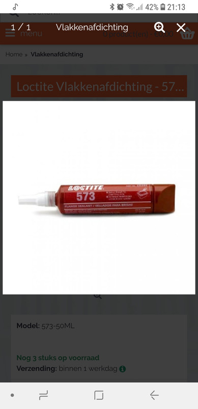

Vraagje. Kan ik onder de adapter van de kleppenplaat en onder de 425 mixer ook vloeibare pakking gebruiken of is het aan te raden om toch de standaard pakkingen te gebruiken?
Ik heb deze van Loctite nog liggen dus wie weet kan dat ook.

Vloeibare pakking kan wel, maar kan ook een ellende zijn als je moet demonteren......

zeker!
ik zou zelf een pakking maken van een stukje pakkingmateriaal, en dan voor montage invetten, dan kan het altijd makkelijk los.

geen vloeibaar gebruiken, dan trek je geheid de pakking kapot bij demontage
gewoon een nieuwe maken en met een beetje vet monteren
pakkingmateriaal is heel makkelijk te koop op ebay.de

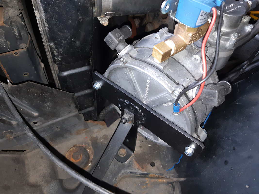

Gister een steuntje gelast voor de Impco model E verdamper en ook afsluiter en filter erop gezet.
Flexibele gasleiding 8mm erop aangesloten.
En ja lassen is niet mijn dagelijkse werk en heb het even bij een bedrijf in de buurt gevraagd of ik dat ff mocht doen. Was geen probleem 😁😁

ziet er netjes uit hoor!

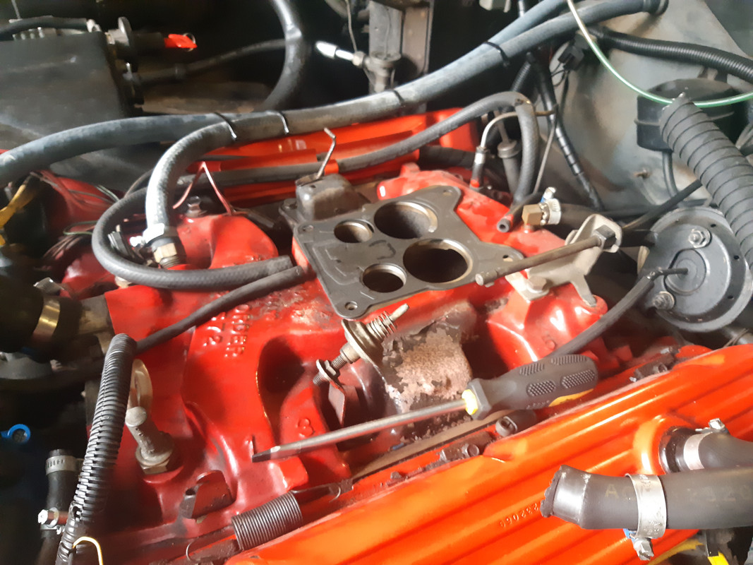

Vandaag weer wat aan rommelen.
Carberateur uitbouwen en 425 mixer inbouwen.

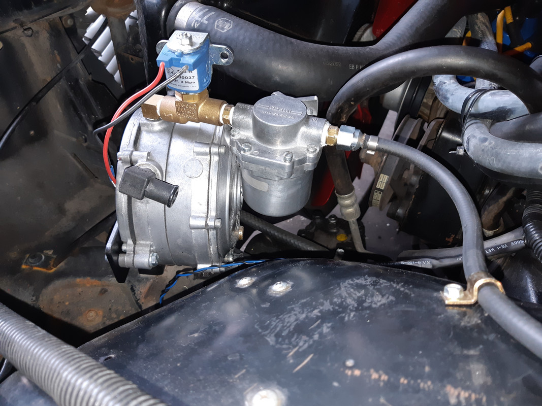

Impco verdamper aangesloten op water en de nieuwe impco gasslang erop gezet.
Ook zie je hier nog de OMVL verdamper hangen.
Venturie systeem OMVL.

Omvl spul eruit gehaald en in de dios.
Daarna impco spul erop en aansluiten.
Posts: 131
Re: Benzine uitbouw en naar "volgas sysyeem"
Post by Riviera Roy » Tue Sep 10, 2019 12:00 pm
425 mixer erop en gasslang aangesloten.
Daarna het moment van de waarheid. 1e keer starten en na een seconden sloeg de motor aan tot mijn verbazing😁
Nog wel afstellen maar hij rijd al best goed en vergeleken met het OMVL systeem lijkt het wel alsof ik altijd met de handrem erop heb gereden🙊🙈
