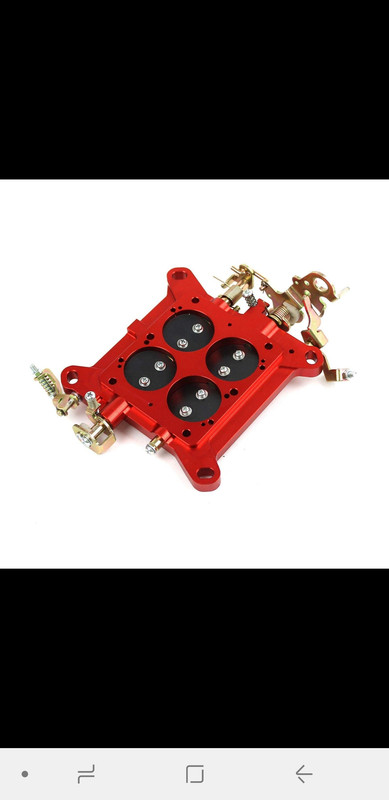

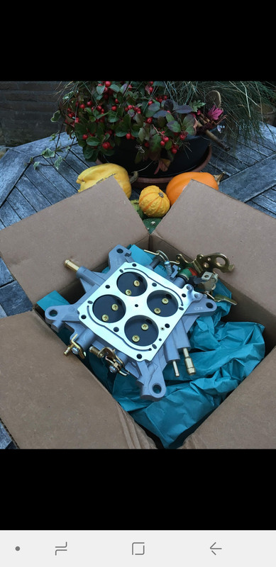

Inmiddels een 425 impco mixer gevonden.
Nu heb ik nog keuze uit 2 kleppenplaten.
De 1e is een Holley 650 cfm met vacuüm aansluitingen.
De rode Is een 750 cfm zonder vacuüm aansluitingen.
Welke is de beste keuze op mijn auto en zijn er nog voor en nadelen aan???🤔🙄
Posts: 4049
Re: LPG Impco mogelijkheden.
Post by rene74monte » Tue Aug 20, 2019 9:49 am
kijk even waar de vacuum vervroeging van je verdeler op zit , ik denk dat je die met de aansluiting moet hebben

Vervroeging kan je denk ik rechtstreeks op de mixer aansluiten maar dat weet ik niet zeker. Ik kijk wel ff op me carb wat er allemaal aangesloten zit en wat niet.

zou kunnen ja , vervroeging heeft volgens mij altijd ported vacuum ,
