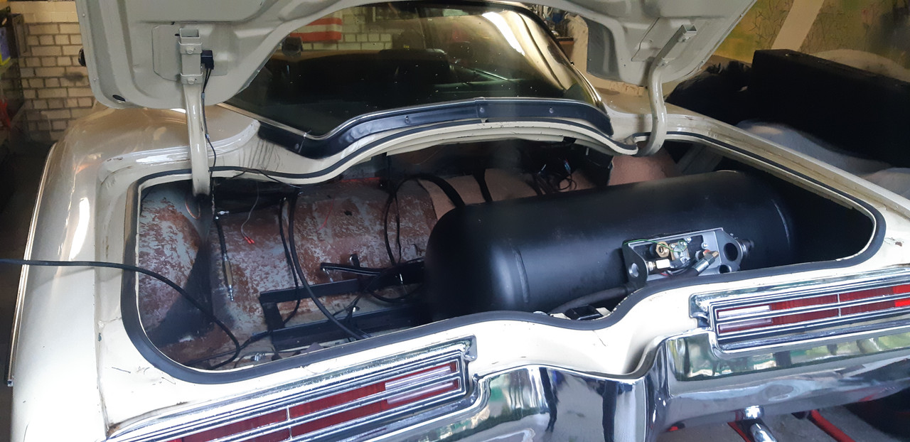

Ik had al de gaten eerder voorgeboord om de ringtank op te hangen en die hangt er dus sinds vandaag onder.

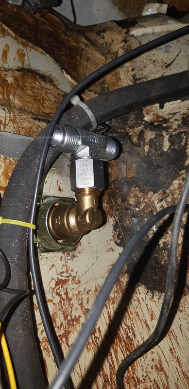

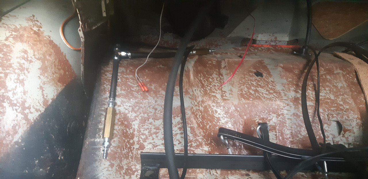

Daarna het leidingwerk aanpassen en t stukken.
Het word een aansluiting met naar elke tank een terugstroom klep.
En vulslang ook via t stuk.
