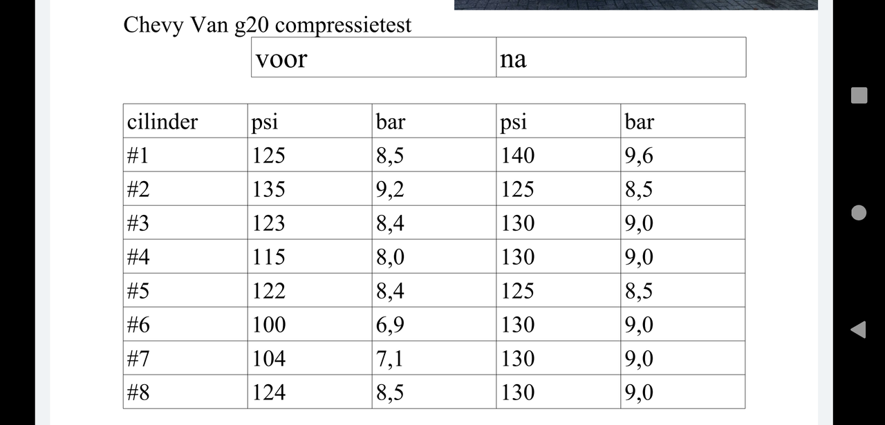

Het verschil in compressie tussen de cilinders mag ongeveer 10% zijn, succes.
Hier heb je een voorbeeld van de mijne:
De koppen waren gescheurd bij cilinder 6 en 7
