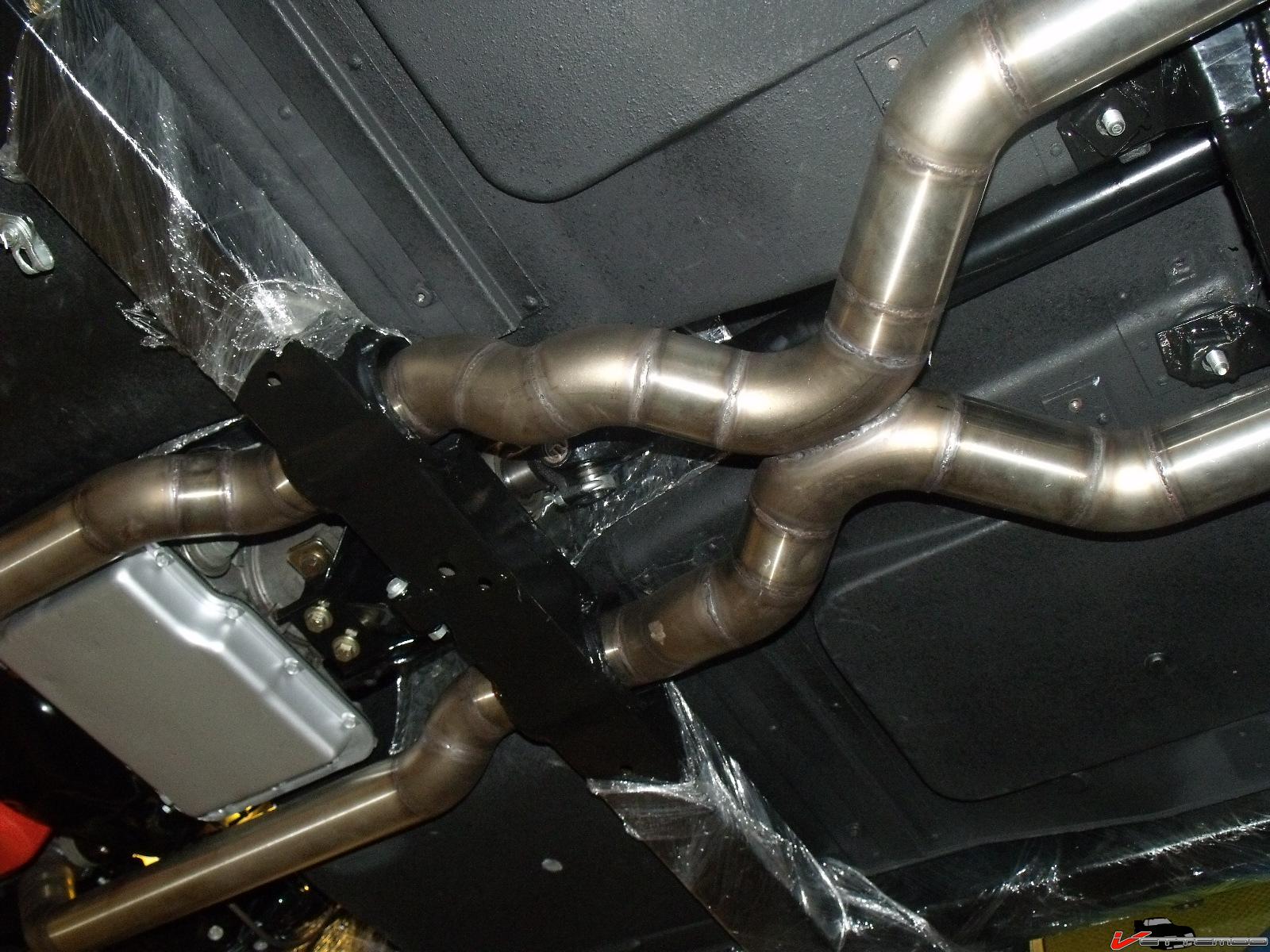

heb je ook foto's van hoe ze het aangelegd hebben? Is het helemaal vanaf de spruitstukken voor naar achteren?

Corp wrote:heb je ook foto's van hoe ze het aangelegd hebben? Is het helemaal vanaf de spruitstukken voor naar achteren?
Het is helemaal gedaan, vanaf de Hooker shorty's.
Verder heb ik nu wat foto's toegevoegt

waar is de X pijp? Ik zie alleen dat de 2 pijpen aan elkaar gelast zijn zodat ze wat stabieler zijn en 1 stuk vormen, Voor een werkende X pijp heb je een flinke opening tussen de 2 buizen nodig, zoals dit:
Was ook de reden dat ik het vroeg want als je de auto hoort lopen hoor je echt dat "links rechts" geroffel, met een X pijp is dat weg.

Post by niels23 » Thu Jun 16, 2011 12:24 pm
Corp wrote:waar is de X pijp? Ik zie alleen dat de 2 pijpen aan elkaar gelast zijn zodat ze wat stabieler zijn en 1 stuk vormen, Voor een werkende X pijp heb je een flinke opening tussen de 2 buizen nodig, zoals dit:
Ziet er goed uit :)
ze hebben bij mij de linker en rechter buis naar het midden gebogen zodat de buizen tegen elkaar aankomen en toen uit die 2 buizen een stuk geslepen en toen aan elkaar verbonden zodat er doorstroming kan plaats vinden. Zelf had ik het nooit zo gezien maar je merkt het wel onder het rijden en een klein beetje gebrabbel aan de linker en rechter kant is wel lekkr :D

Post by Corp » Thu Jun 16, 2011 12:30 pm
Hoe groot is de opening tussen de 2 buizen dan? Op de foto lijkt 't net of ze alleen aan elkaar gelast zijn, er is geen "hap" uit de lange radius te zien. Een X pijp is altijd extra werk omdat je het netjes passend moet maken, hoop dat ze je niet genept hebben.

Post by niels23 » Thu Jun 16, 2011 3:01 pm
Corp wrote:Hoe groot is de opening tussen de 2 buizen dan? Op de foto lijkt 't net of ze alleen aan elkaar gelast zijn, er is geen "hap" uit de lange radius te zien. Een X pijp is altijd extra werk omdat je het netjes passend moet maken, hoop dat ze je niet genept hebben.
De grote van de opening weet ik niet echt, weet wel dat ie er een opening in heeft gemaakt voor de doorstroom.
Weet wel dat de opening niet zo groot kan zijn als op uw foto, maar onder het rijden merk je wel verschil dus 'het werkt wel :D
